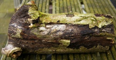

We zijn op 5 januari met 5 man brandhout wezen zagen.
Ik neem het hout waar ik belangstelling voor heb mee om hout te draaien.
Hier een foto van het eerste stukje hout, de anderen snapten niet wat je hier aan had
En een foto wat ik er even gauw van gemaakt heb, wat een mooi hout het is.

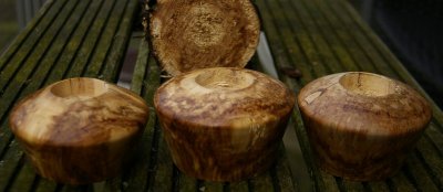

Zoals je zien kan, is het hout al aardig aan het verteren.
Vochtigheid was zaterdag ruim 25% en nu net 23%
Heb het afgewerkt met shellawax en als het komende zaterdag geen scheuren inzitten geef ik ze weg aan de andere jongens.
Tot die tijd blijven ze bij mij gewoon in huis staan.
Ik verwacht niet dat het gaat scheuren, de structuur van het hout is zo ver weg dat er naar mijn idéé er geen of nauwelijks spanning inzit.
dit was 1 stuk van ruim een meter wat ik in 3 stukken gezaagd had.
Eén stuk van ongeveer 30cm heb ik deze 3 standaards uit gehaald.

Hout zat afgelopen zaterdag op 15% en geen scheuren.
Ze zijn dan ook naar de liefhebber gegaan.
Waren er blij mee.
Kreeg opdracht om er nog 2 bij te maken.
