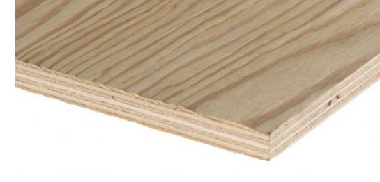

Zelf zat ik te kijken naar Lariks Premium . Qua prijs vind ik het nog meevallen en vroeg me of iemand hier ervaring mee heeft, is dit gemakkelijk te verwerken / verlijmen ? etc. En is dit geschikt voor een werkbank frame?

lariks is een dure houtsoort
zeker wanneer het uit siberië komt
het aantal lagen in 'jouw' mpx is klein
een berk mpx heeft er 13 op 18 mm
hoe meer lagen, hoe beter de kwaliteit
aan jou om de prijs/kwaliteit te vergelijken
Hoi ZotVanHout bedankt voor je reactie, snap dat het aantal lagen voor een groot gedeelte de kwaliteit bepaalt. Meer is beter in dit geval ;-)
Alleen is de vraag of dit type hout (Lariks Premium) afdoende is om werkbankframe te maken, is het daarvoor geschikt en verwerkt het gemakkelijk? Ik zie dat er zelfs werkbank worden gemaakt met een 7 laags materiaal (o.a. Radiata).
Vraag is of iemand op dit forum met dit plaatmateriaal al eens heeft gewerkt, misschien moet ik een apart draadje ervoor opzetten anders neem ik Michiel zijn topic over en dat maakt het er ook niet overzichtelijker over :).

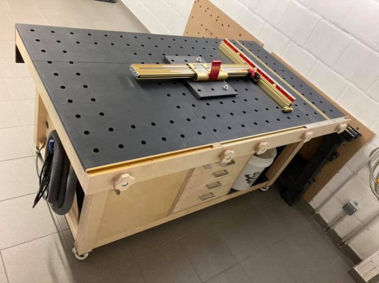

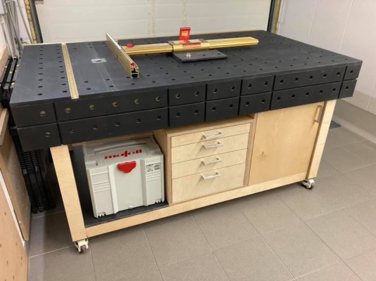

Leuk, ik heb me door de zelfde personen laten inspireren maar dan de grote van paoson om mn werkbank te maken en heb dit ook gedaan met berken mpx bb en zwarte mdf die ik bij een bevriend schrijnwerker heb gehaald. Welke wielen heb je in gedachte?
    57,1 KB · Weergaven: 252
    57,2 KB · Weergaven: 261
Mooie werkbank!
De wielen ben ik nog niet over uit.
CasterHQ zijn schrikbarend duur, en moeten uit de US komen, dit heeft dus niet mijn voorkeur.
Vergelijkbare modellen op Amazon gevonden voor iets minder (nog steeds duur maar oke), echter dit lijken de " namaak" wielen te zijn...geen idee welk model (ik denk de GD-60F). Kwaliteit weet ik echter niet.
Welke heb jij er onder zitten?
Andere tips? :D

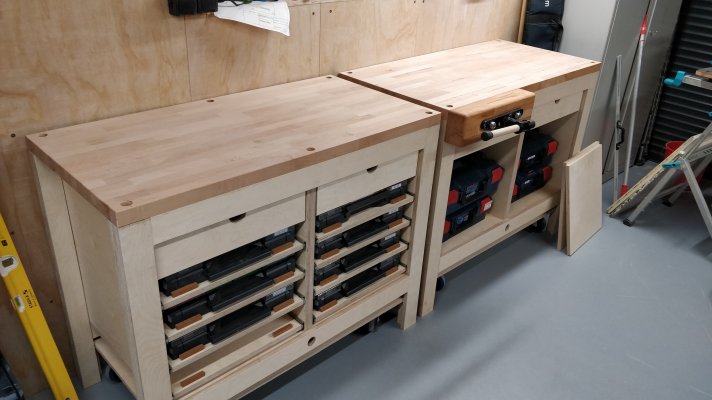

Ik heb me ook door Paoson laten inspireren, het multiplex heb ik uiteindelijk via opmaatzagen.nl gekocht, dat was goedkoper (en sneller) dan zelf platen op maat zagen.
Ik heb gekozen om ze 120 x 60 te maken. Bijna klaar :cool: Zal binnenkort (ik hoop dit weekend) een bouwverslagje uploaden.
