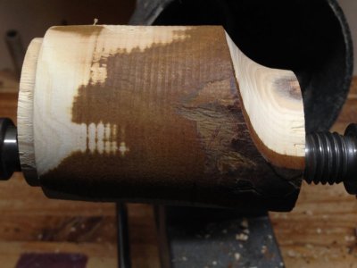

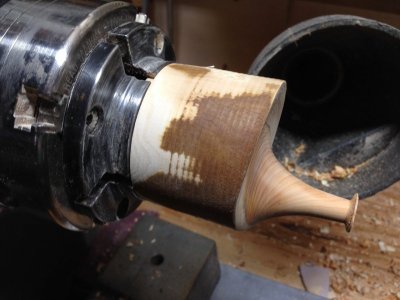

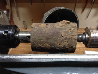

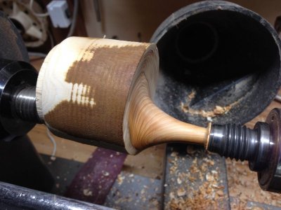

Maar dat is dus specifiek voor deze wijze van inspannen - toch? Als ik dit zou doen met mijn axminster eccentric chuck zou het dus evengoed andersom kunnen... M.a.w. er is voor zover ik het kan zien geen _draai_reden om het in deze volgorde te doen, alleen een inspanreden?
Henk er duidelijk een draaireden(aanzet) om eerst de nek te draaien.

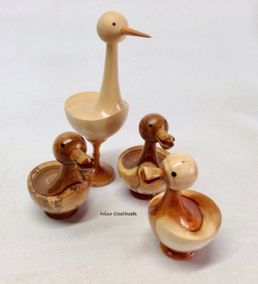

Ze zijn best leuk om te draaien Nico!

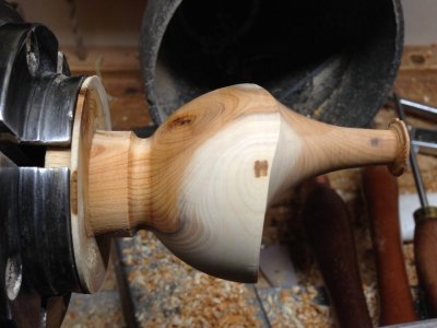

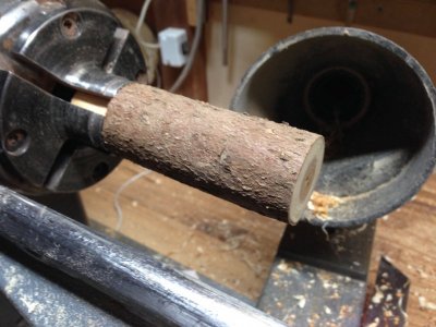

Wat de ooievaar betreft, vind ik het handig om het kopje gelijk mee te draaien met de nek.

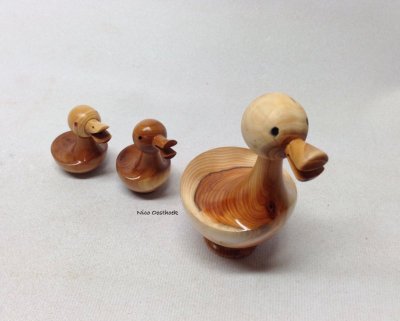

heel leuk, ik wil er ook eendje en uiteraard voor de kleinkinderen , even kijken in de houtvoorraad
gr Leendert
Leo, dat ben ik helemaal met je eens als je een zware draaibank tot je beschikking hebt. Om het ook op een lichte draaibank mogelijk te maken probeer ik het excentrische deel zo kort mogelijk te houden ivm vribatie.
