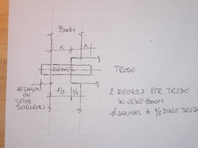

Hoi,
Ik wil voor bij ons in huis nog 2 eenvoudige eiken trappen maken. Ze zouden er ongeveer zo moeten gaan uitzien:
De trappen komen telkens met 1 zijde tegen de muur, dus daar kan ik de tredes infrezen en vastschroeven, maar aan de zichtbare zijde heb ik liever geen schroefgaten, hoe kan ik de tredes daar best bevestigen? Is infrezen (+- 1,5cm) en lijmen voldoende? Iets zegt me dat lijmen bij zo'n trap niet het beste idee is, maar ik weet niet onmiddellijk hoe ik ze dan wel onzichtbaar kan bevestigen.
Iemand tips?

Ik heb een domino 500, maar ik zie niet in hoe die veel meerwaarde kan bieden naast infrezen en lijmen? Hoe/waar zou je de dominos dan plaatsen?

Ik realiseer me dat lastig is, maar wellicht 2 domino's in de frees-groev (als je diep genoeg kan komen)?
Kan me niet herinneren dat ik ooit schroeven aan de buitenkant heb gezien.
Wellicht vastzetten aan de onderkant met een "pocket hole jig"?

je kan ook een zwaluwstaart vormige groef maken en de trede er vanaf de achterzijde inschuiven

De boom wordt +- 30mm dik. Zou kunnen, maar dan zie je aan de achterkant wel altijd de inkeping. En hoewel het een leuke oefening is, weet ik niet of ik daar wel precies genoeg voor kan werken :)

Bij mij hebben ze de treden aan de zichtkant vanaf de onderkant van de trede omhoog in de boom gespijkerd. Zo zitten de treden ook aan de spil vast.
