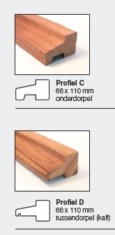

Ja dat klopt, tussendorpels type D zijn bijna nergens te koop, alleen op bestelling.
Meestal neem ik gewoon een onderdorpel type C en verzaag deze tot type D en frees er een groef in.
Volgens bedoeld de ts raamprofiel, en niet het kozijnprofiel.
En dan ga ik mee met chevy. Gewoon uit een zijprofiel zagen op de zaagtafel en de kanten afronden met een afrondfreesje.

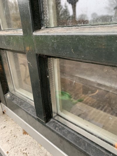

Als je daarvoor kiest, dan is het wel mooi om de roedeverdeling ook in de aluminium afstandhouders van het glas te laten doorlopen. Dan zie je echt geen verschil. Zou je dat niet doen, dan kijk je raar tegen het kit en hout ter plaatse van de roedes aan.
Zo ziet het er dan uit:
Bekijk bijlage 95706
Een wienersprosse heet het als de sponning doorloopt achter de roedes , heeft ook mijn voorkeur !
