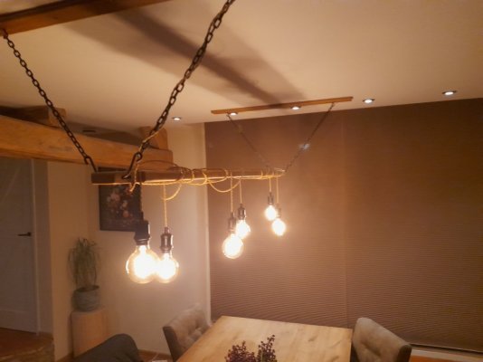

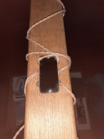

Ik heb ook eens zoiets gemaakt. Eerst een kamertje gefreesd in het hout, zodat daar de bedrading in past met de kroonsteentjes. Daar bovenop een dekseltje van aluminium of kunststof. Zie je toch nooit meer want de bovenkant van die lamp ziet niemand tenzij ze op de tafel klimmen.1000027681.jpg1000027679.jpg

alles wat je bovenin de balk plaatst, is in principe nadien onzichtbaar, tenzij het er torenhoog uit steekt
infrezen, zoals @fritske aanreikt, is het mooiste
nu ja, welk gereedschap heb je ?
