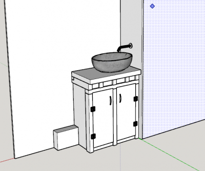

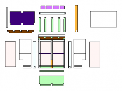

Beste forumleden,
Ik ben bezig met mijn zolder en wil graag zelf een kastje maken voor ondersteuning van de waskom. De tekeningen bijgevoegd laten het ontwerp zien (zonder maten, maar het kastje wordt 650(B)x350(D)x760(H)) en zou graag nog wat advies willen hebben over hetvolgende:
  • Het blad wil ik het liefst van een massiefstuk hout maken. Hiervoor moet ik rekening houden met de werking van het blad, maar hoe doe ik dat precies. Ik kon hier niet direct veel informatie over vinden.
  • De deurtjes en zijkanten worden van underlayment platen gemaakt. Hoe kan ik dit het best behandelen zodat dit tegen een paar druppels kan.
  • Welke lak kan ik het beste gebruiken waardoor de houtstructuur van de grenen (platen) en vuren (balken) mooi uit komen en dat bovendien ook watervast is. (Er is zoveel op de markt dat ik er niet echt wijs uit wordt op dit moment)
  • Zien jullie mankementen in de tekening. (Ik kan meer/andere aanzichten meegeven als het nodig is.)
Alvast bedankt.

Bedankt voor de reactie, dat artikel heeft inderdaad nuttige informatie. Het bovenblad bevestigen met hoekverbindingen klinkt inderdaad wel als de makkelijkste methode.

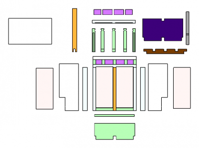

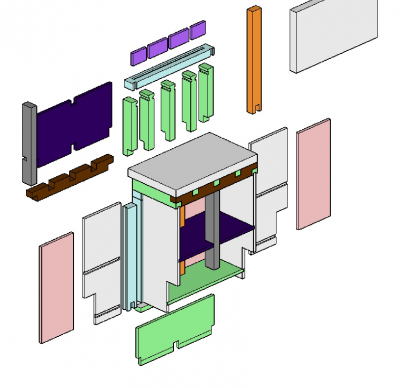

Wel vroeg ik mij af of het mogelijk is het bovenblad strak tegen de muur te krijgen, waardoor ik werking toelaat in de richtingen die niet tegen de muur aan zitten. Dit, om te voorkomen dat er water tussen het blad en de muur komt. Oftewel heeft het nut dit uiteindelijk dicht te kitten, of kan ik dat beter anders doen? Ik zie dat de figuren niet helemaal goed zijn overgekomen. Hierbij de goede versies.
in vergelijking met het bureaublad, waarnaar ik verwees, zal jouw blad smaller zijn
hetzelfde principe geldt hier: maak je het aan de ene zijde vast, dan zal de krimp + zwelling volledig aan de andere kant komen
wat op zich geen probleem is
dat je het waterdicht tegen de muur zal krijgen, betwijfel ik
zet je het daar tegen vast, dan zou ik minstens tussen blad en muur siliconen spuiten
maar een streepje doorzichtige siliconen bovenop de naad tussen blad en muur misstaat niet
je hebt dit met veel liefde heel mooi uitgewerkt
over de precisie & juistheid kan ik me moeilijk een mening vormen
vergis ik mij als ik de indruk heb dat je veel onderdelen in mekaar werkt ?
kort geschreven: dit wordt een uitdaging
meestal zet men de delen recht op recht tegen mekaar

Ik krijg de indruk, dat ik me voor dit project beter kan wenden tot een niet-uit-een-stuk massief houten blad, zoals gelamineerde bladen zoals opgemerkt. Het idee is namelijk dat het blad een afmeting krijgt van 650x386 mm.
Dat betwijfelde ik dus ook zeer zeker, vandaar mijn vraag. Ik had inderdaad het idee om het dicht te kitten, dus zal ik daarvoor gaan. Ik vroeg me af of er andere methodes waren binnen houtbewerking om hetzelfde te bereiken (opstaande/omhooglopende randjes), maar gok dat dit de makkelijkste methode is.
Ik ga graag een uitdaging aan en dit project is voor mij ook meteen een gelegenheid om veel te leren, vandaar dat ik inderdaad probeer alles in elkaar te laten werken. Mijn argument om alles in elkaar te laten werken is ook dat het stevig wordt, wat belangrijk is gezien het gewicht van de waskom.

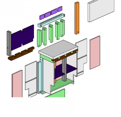

Je hebt volgens mij wel goed nagedacht over je houtverbindingen, dat alles alleen al op vorm in elkaar blijft zitten.
Ik denk wel dat het daarmee een erg complex ontwerp is geworden, en misschien esthetisch ook een beetje druk wordt als ik zo al die verschillende houtrichtingen en houtsoorten bij elkaar zie.
Het balken frame waar het blad op ligt zou denk ik iets zuiniger uitgevoerd kunnen worden met bijv. maar 1 balk in het midden ipv 3, zodat je ook maar 2 paneeltjes hebt voor. Maar dat hangt af van hoe dik je blad zelf wordt.
In bijgevoegd plaatje heb ik een paar groefjes gemarkeerd; ik zou zelf bang zijn dat daar stukjes af gaan breken tijdens het frezen of later.
Ik vind het, juist door de complexiteit, wel een leuk ontwerp en het vertoont wel een goed ruimtelijk inzicht!1234.PNG
