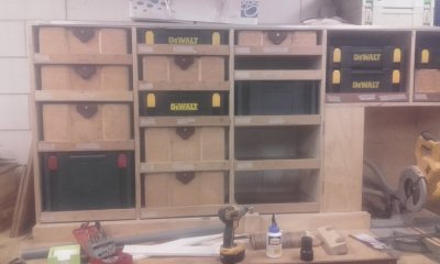

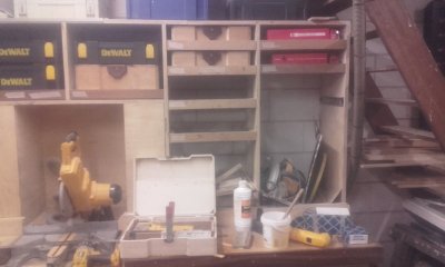

Ah.. ik heb meer mensen aangestoken. Ik ben benieuwd.
Ik heb met opzet de binnenkant van het deksel niet vlak gemaakt, om zo wat meer ruimte binnenin te krijgen. Scheelt toch weer een stukje hoogte die je bij de kleinste systainer soms wel nodig kunt hebben.
Wat je ook nog kan doen (wat ik overigens niet heb gedaan) is de bodem van 5 of 6mm multiplex maken. Dit lijkt mij ook stevig genoeg en scheelt ook binnenin weer ruimte.

Ik ben benieuwd naar je fotos, en wat je vind dat je anders had kunnen doen.
@GH1
Die link die je laat zien, daar had ik ook het idee vandaan om zelf houten systainers te gaan maken. Ik moet/wil er nog een stuk of 10 bij maken. Dan is mijn systainerkast vol, en heeft al het gereedschap een plekje.
