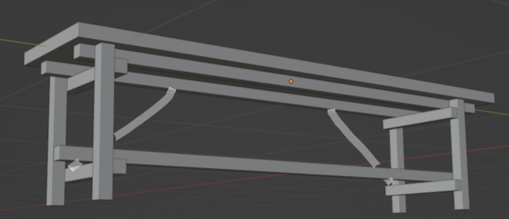

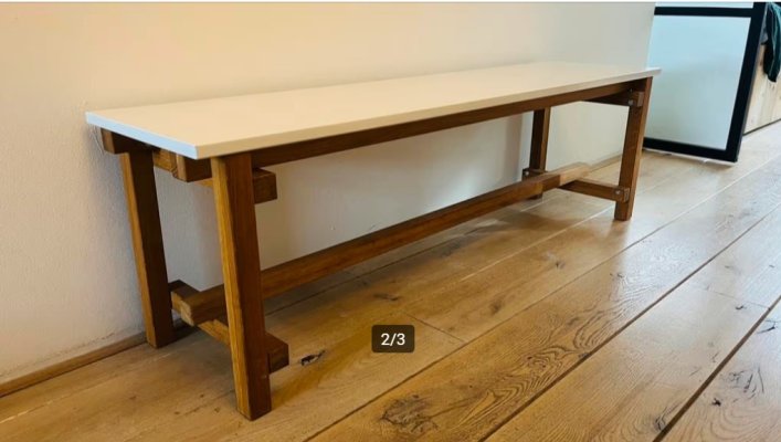

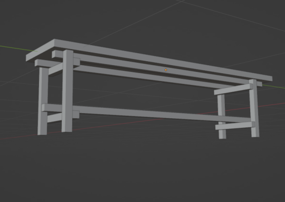

Hoi allemaal! Graag bouw ik dit bankje na voor bij de eettafel. Twee vragjes over ontwerp en materiaal.
Ontwerp
Is een dergelijke constructie stevig genoeg? Het lijkt mij van wel, want waarom zou het anders zo gebouwd zijn :unsure: Maar in andere topics las ik jullie dingen zeggen over diagonaal schuiven, en platen aan de achterkant bevestigen.
inderdaad een minder stevige opbouw
duw tegen de kopse kanten, en er is veel risico dat je ipv een rechthoek een ruit overhoudt
het is een zitbank, dus niemand gaat zich aan diagonalen onderaan storen
je kan die zelfs in het midden zetten, waardoor ze max uit het zicht staan
