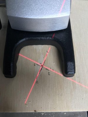

Na enig wikken en wegen heb ik via Coolblue een Bosch PBD40 kolomboor gekocht. Het apparaat voelt prima aan, boort prima, ongeveer wel zoals ik verwachtte. De snelspanklem draait behoorlijk solide, al kan ik e.e.a. niet nameten wegens het niet hebben van geschikte exacte meet-instrumenten.
Maar wat ik wel merk, is dat de twee strepen van het laser-kruis nogal 'verschuiven' als ik de boorkop van boven naar onderen beweeg. De ene streep krap 2mm, de ander ± 1mm. De boring strookt met het laserkruis als ik de laser halverwege de hoogte instel. Zie ook foto (streepjes 1 zijn ingesteld op laserkruis met boorkop boven, streepjes 2 beneden, en zichtbaar laserkruis is halverwege.)
Hebben andere gebruikers hier ook (zoveel) last van, of heb ik een vrijdagmiddag-exemplaar?
Ik zou de boor nog probleemloos retour kunnen sturen, en om een ander exemplaar vragen, Coolblue is heel coulant is mijn ervaring. Maar is het de moeite waard?

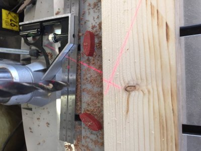

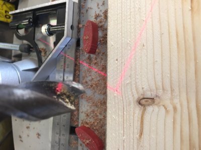

Foto 1 met 10mm houtboor en foto 2 met 18mm houtboor

Hallo Roeland, tank foar dyn reaksje, fanút Frentsjer! ;)
't Probleem zit 'm niet in de zichtbaarheid van het laserkruis (bij verschillende boortjes), want dat neem ik voor lief.
Het probleem zit 'm in het feit dat als ik de gehele 'boorkop' 'bovenin' de kolom heb, en de boorkop dan naar beneden beweeg, het centrum van het kruis niet op één plek blijft: het verschuift zichtbaar en aanzienlijk.
Maar als ik je verhaal zo lees, is dat bij jou niet het geval. Kwestie van garantie aanboren dus. ;)
(al moet ik het glij-mechanisme op de kolom nog even beter op de loep nemen, biljkbaar)

Heb inmiddels drie exemplaren getest. De ene was zuiverder dan de andere en het varieerde tussen ±0,5-1mm en ±2,5-3 t.o.v. het laserkruis.
De beste heb ik gehouden. Wellicht dat ik de boor nog zuiverder krijg, als ik het glij-mechanisme optimaliseer. Even kijken hoe ik dat doe.
