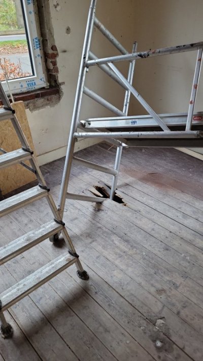

Het blijft opletten met zulke kleine wieltjes en oude planken vloeren.
Als je maar niks verrekt hebt.
Volgens mij zitten je stroken of frames wel vast🫣

Beter nu trouwens dan wanneer je je bed erop hebt staan… vaak zijn daar de pootjes nog kleiner van oppervlak 🫢
Sterkte met je spierpijn

Wat was er nou precies aan de hand met de planken…. Zwakke plek of mors? En hoe nu verder???? Eerst de vloer controleren of eerst vervangen…( en dan bedoel ik nu en niet bij de plaatsing van het bed). Een rijplaat is ook zo’n gedoe 🤩

Wat is er aan de hand met de vloer. In de kap en vloer van de andere kap zat een klein beetje houtworm. Flink gesproeid. 20 liter. Beneden had ik nog niet gekeken. Er zaten wel enkele plekken, maar bij de sloop van de schoorstenen waren er wat flinke blokken op de vloer gekomen. Zeer zeker niet op de plek waar ik stond en die plekken had ik verstevigd met 18 mm plaat. De gehele vloer gaat er toch uit en er komt vloerverwarming in.
