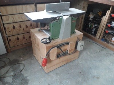

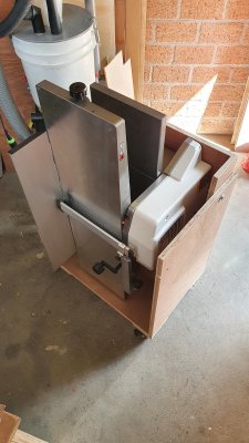

Zo heb ik hem gemaakt.
Van 18mm multiplex.
Je kan hem eenvoudig inklappen waardoor de machine vertikaal komt te staan en zo een stuk minder ruimte in neemt.
Bijkomend voordeel van wielen is dat ik lange delen kan verwerken door de kar langs het hout te laten rijden als hij het er doorheen trekt.
