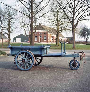

Hierboven: een typische wipkar.

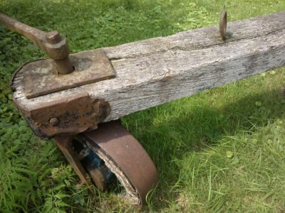

Het tweede plaatje is een detail van een wipkar in duidelijk slechtere staat. Ooit moet dit exemplaar ook blauw zijn geweest, nog net te zien aan de restanten blauw op de spaken en velg van het voorwiel.
Durft iemand een gokje te wagen van welke houtsoort de ligger zou kunnen zijn gemaakt?

Ik kan mij voorstellen dat de boom omdat er nogal krachten op komen van essen is gemaakt, moeilijk te zeggen wat voor hout het is omdat het nogal verweerd is?

Deze karren werden gemaakt uit eikenhout. De blauwe kleur lijkt veel op Staphorst blauw: een traditionele kleur in Staphorst.
In Drenthe werd dit een "wupkarre" genoemd.
Vr.gr. Jan Pranger.

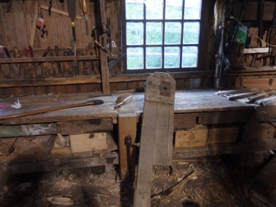

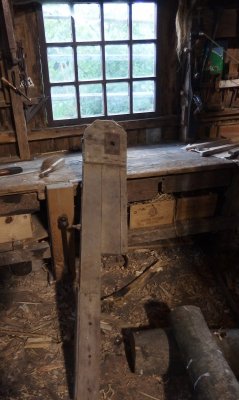

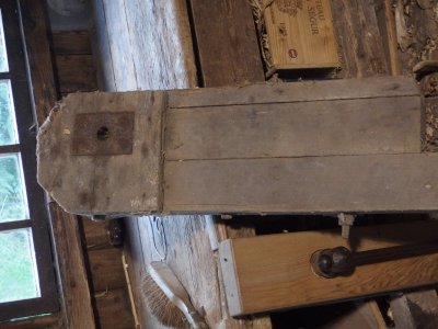

Dit is dat loose stuk wat ik denk het uiteinde van de wipkar boom is, de gat de plek waar de weel doorheen komt. Zeker ben ik niet. Hout is noord Amerikaans Douglas

Dit stuk hout is niet het bedoelde onderdeel van de ligger (of boom zoals jij het misschien terecht noemt). Bij de wipkar zit het gat voor de voorwielvork op de hartlijn van de ligger.

Waarschijnlijk heb je gelijk. Ik dacht misschien was het een soort provisorische reparatie zoals ik dat hier zo vaak ziet, met een balk langs de zij om een ouwe boom te verstevigen. Ook weet ik niet als dit soort kar in Friesland is ooit gebruikt. Heeft jij enig idee wat zo'n houten stuk zou kunnen zijn?

Pel, Jan Pranger en Piet Groeneweg, dank voor jullie mening resp. informatie over de houtsoort van de ligger(langboom).
Zelf dacht ik ook al aan eiken. Maar Pel, ik heb ook aan essen gedacht omdat het zich wat makkelijker laat bewerken met handgereedschap (denk ik). En... ik herinner me vagelijk dat het stuk hout dat mijn vader voor de reparatie gebruikte nogal licht van kleur was. Maar die herinnering is van meer dan halve eeuw geleden. Dus, we houden het op eiken :).
