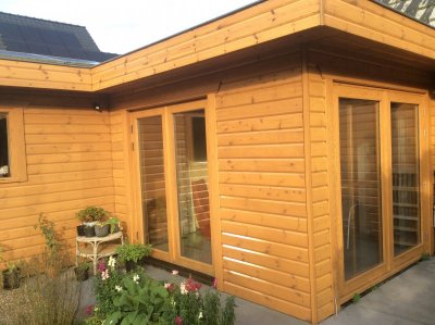

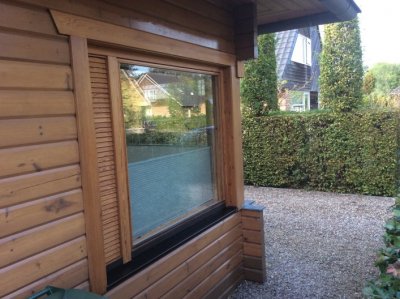

Ik heb me de afgelopen tijd zoet gehouden met het schilderwerk aan onze Finse Log woning. Deze hebben we in een transparante kleurlak geschilderd, dat de houtstructuren mooi laat zien. Nadeel is echter dat door de geringe hoeveelheid pigmenten in de verf de gevoeligheid voor zon, weer en wind wat groter is. De kwetsbare delen (zuidwestgevel) wil ik elk jaar even een vet beschermlaagje geven, dus dat is in dit seizoen altijd weer even aan de slag! Ook neem ik elk jaar even een flink stuk groot onderhoud mee, dat betekent dat ik delen helemaal kaal schraap, het weer er uit schuur en van twee of drie lagen verdunde lijnolie (met terpentine) voorzie. Dat is dan de basis om weer twee lagen (Finse)verf op te brengen, zodat het er weer goed tegenkan:D Het huis is vijftien jaar oud en nu kan het weer goed mee als ik regelmatig onderhoud pleeg. Dan hebben jullie even een idee op welke manier ik de laatste tijd met hout bezig was;)
Fons
Dit kan er de komende winter wel weer tegen (zuidwestgevel)

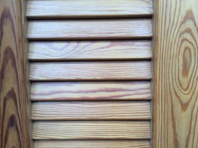

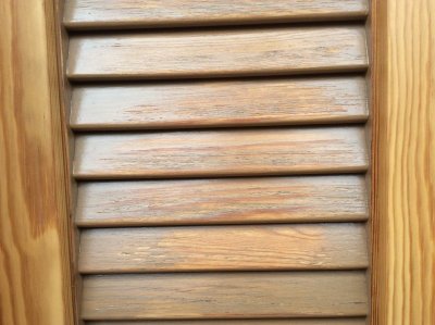

Toestand na vijftien jaar van de ventilatieramen
