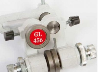

Beste forumleden,
Enkele dagen geleden een tweedehands lintzaag gekocht (meber 400 professional) Helaas heeft deze zaag geen ondergeleider. Op de website wel een Engelse firma gevonden die dit type ondergeleider (gl456) kan leveren. Ik vraag me alleen af of deze zal passen. Onder het blad is wel een moer geplaatst waar de ondergeleider mogelijk mee vastgezet kan worden. Een van jullie ervaring hiermee.
Groet Stef
Bekijk bijlage 70638
Bekijk bijlage 70622
Bekijk bijlage 70633
Bekijk bijlage 70636

Beste Stef,
Ik kan maar een plaatje zien en dat is geen ondergeleider rol maar de bovengeleider rol met de bijbehorende zijgeleiders.
Onder de tafel hoort een grote rol met zijde geleiders te zitten die vaak met infuus versteld moeten worden.
groetnis, Roeland

Dit is van deze fabrikant de ondergeleider. De bovengeleider heeft een klem om het spul op een as te kunnen klemmen. Dit soort geleiders is redelijk universeel. Als de maat je machine past , zijn ze redelijk eenvoudig te plaatsen.
