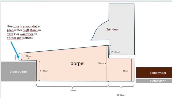

Ik ben bezig de houten onderdorpel van de tuindeur te vervangen aangezien deze volledig rot was. De nieuwe dorpel maak ik van meranti en Azobé hout, omdat dat hopelijk beter bestand is tegen de weersinvloeden. Ik wil echter voorkomen dat het hout alsnog gaat rotten. Een oplossing met loodslab lijkt niet mogelijk gezien de hoogte van de betonvloer buiten. Wat raden jullie aan tegen het regenwater in naden en kieren rondom de dorpel? Zie bijgevoegde tekening
Alvast bedankt!

Zeker geen meranti gebruiken, tenzij het recuperatie hout is van tenminste 40 jaar geleden.
Het enige wat je kan doen is voldoende ruimte voorzien tussen vloer buiten en de houten dorpel zodoende dat het water weg kan en opdrogen. Dat hout nat wordt is niet zo een groot probleem zolang het terug kan opdrogen. Als het nat blijft gaat het rotten.
Een houten dorpel is niet de beste oplossing. Beter zou zijn om deze in steen uit te voeren.
Afkitten, loodslab of wat dan ook gaat het aftakelen versnellen omdat het eventueel binnen gedrongen water niet weg kan.

Je kan de voorkant van de dorpel iets afschuinen, dan zal het water makkelijker weg lopen dan onder de dorpel (denk ik). Je kan de onderkant van de dorpel uithollen zoals bij de onderkant van een raam en dan iets van een strook cement op de vloer als waterkering. Maar als hierboven al aangegeven, altijd ruimte laten voor doorwaaien zodat vocht niet opgesloten raakt.

Wauw, heel erg bedankt voor jullie snelle reacties! De dorpel heb ik inmiddels gemaakt van Azobé omdat ik er (wellicht een beetje naïef) vanuit ging dat Azobé wel tegen water kon (+ ik houd van hout😬😬). Als deze in de toekomst kapot gaat zal ik jullie advies ter harte nemen en voor hardsteen gaan. Ik ga proberen iets van ruimte te laten tussen de de betonvloer buiten en het hout zodat het kan drogen. Hebben jullie verder nog tips wat betreft de behandeling van Azobé? De houthandel vertelde me dat ik het beter niet kon verven maar misschien zijn er andere opties? Ik was van plan de delen die in contact staan met steen te behandelen met loodmenie.
de houthandel heeft gelijk
verven en loodmenie komt op hetzelfde neer, want die belemmeren het ademen van het hout
azobé is klasse 1 + wordt voor waterbouwwerken gebruikt
