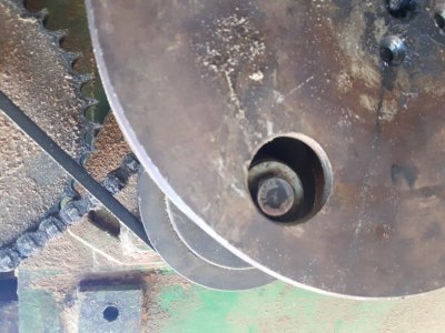

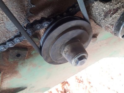

Voor mij Kupfermuhle vandiktebank uit 1951 (zie foto) ben ik zoek naar een onderdeel (zie foto), een bus die het vliegwiel aandrijft. En misschien ook wel een nieuwe invoerrol (want deze voelt wel erg glad aan) en eventueel de veren (hoewel die denk ik bij de gangbare zaken nog wel te verkrijgen zijn)
Weet iemand hier waar je nog onderdelen voor deze oude machine kan krijgen, heb even online zitten zoeken maar daar werd ik niet veel wijzer van.
groeten Theo

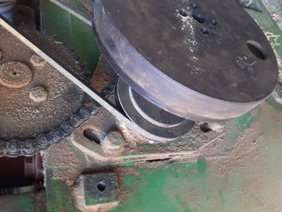

De bus drijft het vliegwiel aan dat er overheen loopt. Dus als hij van staal is dan krijg je ijzer op ijzer aandrijving en dat gaat niet goed komen denk ik. En ten tweede heb ik nog niet ontdekt hoe ik de moer anders kan loskrijgen dan eerst de bus los te snijden om de as vast te kunnen zetten. Er zit verder geen borging voor de as en met de poelie kun je de as ook niet borgen.

Beetje een vreemd verhaal,foto van een poulie met V-snaar en dan drijft de bus een vliegwiel aan,welk vliegwiel? Is het een busje waar je poulie op zit een waar de aandrijfas dunner van is dan het gat in de poulie? Kan een pasbus zijn met een H passing die je dan kunt verwarmen bv met een elektrisch warmhoudplaatje en als deze afkoelt zit die moer vast.
Is de aanvoerrol van staal kun je de groeven wel dieper maken met een 1 mm slijpschijfje.

misschien handig om een foto te nemen die geen close up is zodat we allemaal een beeld krijgen bij wat je bedoelt? Ik heb er zowieso niet zoveel verstand van, maar ik vind het nu nog een beetje onoverzichtelijk. In ieder geval veel succes ermee!

Begrijp ik het goed dat je de bout op de as waar de v-snaar poulie op zit, los wilt draaien? ( wat een zin!) Dat kan niet zo moeilijk zijn. Of ergens een slagmoersleutel lenen of een griptang op de poulie zetten.
Je kunt ook de v-snaar op de poulie bij elkaar knijpen en dan proberen de bout te lossen. Let op! bout lossen is meestal met de draairichting mee.
Succes ermee, Ernie

De bout is inmiddels los, de poelie zat met een breekpen vast op de as en die was gebroken dus de bout was niet los te krijgen door de poelie vast te zetten.
Morgen langs een mechanisatie bedrijf, de poelie heeft ook speling op de as en de as is ook verschoven, dus het wordt een nieuwe as erin zetten of een extra bus in de poelie laten zetten.
Aandrijfrol zal ik eerst wel eens zelf proberen op te knappen met de slijptol
