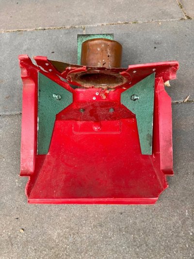

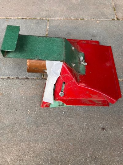

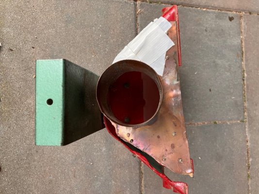

Ik heb een tijdje terug een oude Kity 636 gekocht en opgeknapt. Super machientje! Ik kreeg aan aantal onderdelen mee die ik niet kan plaatsen. Een daarvan is iets wat denk ik bij een 635 bankje hoort. Tenminste het lijkt op het metalen onderdeel wat bij een 636 hoort als je op dikte schaaft. Het is ca. 20 cm breed. Het verkeerd in redelijk erbarmelijke staat maar gezien de slechte verkrijgbaarheid van onderdelen kan iemand er misschien toch nog wel wat mee, de metalen delen bijvoorbeeld zijn prima. Weggooien kan altijd nog toch?
Onderdeel is gratis af te halen in Emmeloord of tegen verzendkosten opsturen.

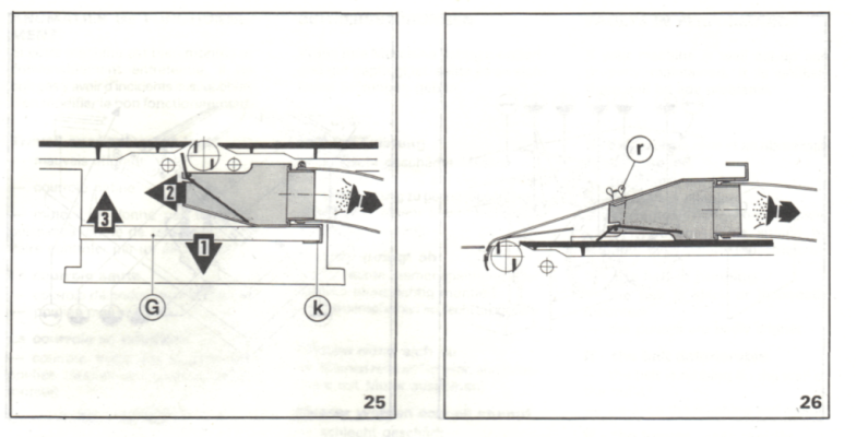

Ik ben zondag weer thuis en zal dan mijn 635 eens opmeten. Het lijkt inderdaad de afzuigkap (die zowel bij vandikte als vlakbank gebruikt kan worden). Die afzuigkap ontbreekt bij nagenoeg iedere 635 of 636 die nu 2e hands aangeboden wordt... ook bij die van mij.
Als hij van de 635 is wil ik hem wel hebben.
