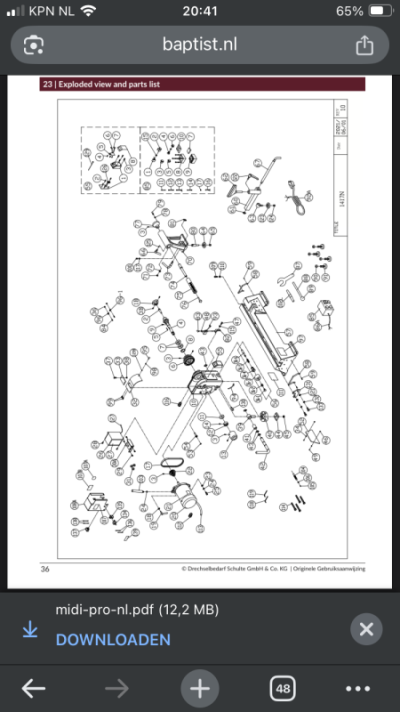

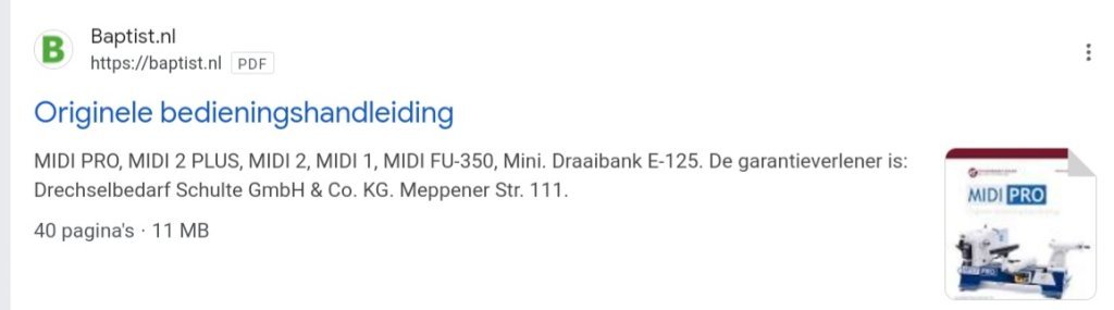

Hoi allemaal,
Ik heb een draaibank Drechslermeister Midi 2 Plus van nog geen jaar oud. En waar je de slede met een enorme zet ziet, daar is de schroefdraad af (zie foto's). Nu is de vraag of iemand dit onderdeel heeft liggen? Ik heb al het contact opgenomen met de verkoper, en die gaat kijken of dat onderdeel apart te verkrijgen is. Maar volgens mij is dat eigenlijk garantie. En heeft iemand een onderdelenhandleiding, zodat ik ten minste weet hoe dat onderdeel wordt genoemd. In ieder geval zonder de 'bout', zal ik het maar noemen, kan ik mijn slede niet gebruiken en is mijn draaibank nutteloos.

Garantiewerk vanzelfsprekend: neureiter Oostenrijk, Schulte Duitsland, Ronald Kanne Nederland
