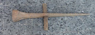

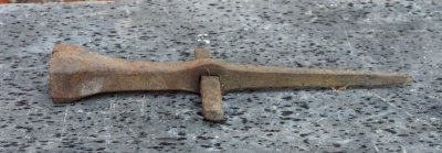

Hallo,
Weet iemand wat dit is? Gevonden in een oude timmermanskist.
Het dwarsstuk is een stuk hout, de rest is ijzer.
Ik kan me niet bedenken waarvoor dit kan dienen.
Groeten,
Korneel

Volgens mij een hulpstuk om in het vierkante gat van een aambeeld te zetten en zo een klein verhoogd aambeeldvlakje te krijgen voor klein smeedwerk.

Dat heb ik ook een keer gevonden in een erfenis. En mij is laten vertellen dat het een veldaambeeld is voor de zeis.

Fantastisch! Bedankt voor de antwoorden en gokjes :)
De kop deed mij denken aan aambeeld maar de steel dan aan iets dat je in de grond steekt.
En ik kon in geen 100 jaar denken hoe die twee gegevens aan elkaar te koppelen :rolleyes:
Het dwarshout zorgt er dan waarschijnlijk voor dat het niet te diep in de grond zakt bij het hameren?
Nu nog een zeis vinden en ik kan men tuintje van 6x5 mooi beginnen maaien :)
Om een zeis te (haren), ik ken alleen het Limburgse woord hiervoor, moest je veel gevoel voor de hamerslag hebben. Het staal van de zeis werd op de snee dunner geslagen, daardoor moest iedere slag even hard zijn anders kreeg je een hakkelige snee op de zeis, en sneed ze niet meer. Voor de rest van het onderhoud had men een lange wetsteen.

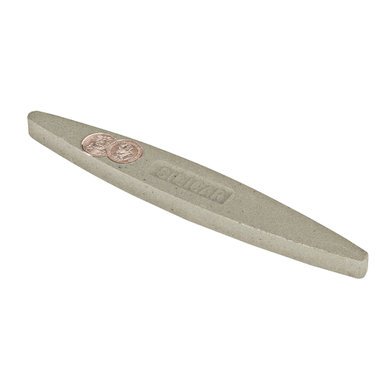

Ik herinner me dat dit werd gebruikt door mijn opa om de zeis of zig mee te scherpen; met een hamer werd de snede dan uitgeslagen. Verder met een soort van strijkstok (lat met an weerszijden carborundum) op het land geslepen. Het kruis zelf werd eenvoduig in de grond gezet en met een krukje zat hij er voor.

Dat ding wat je tijdens het maaien langs het blad haalt noemen ze ook wel een strik, volgens mij en is normaal een lat met aan beide zijden cement.
