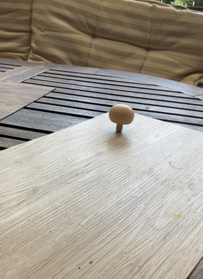

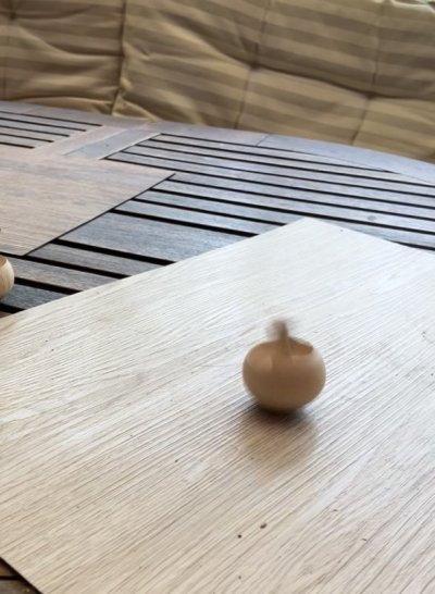

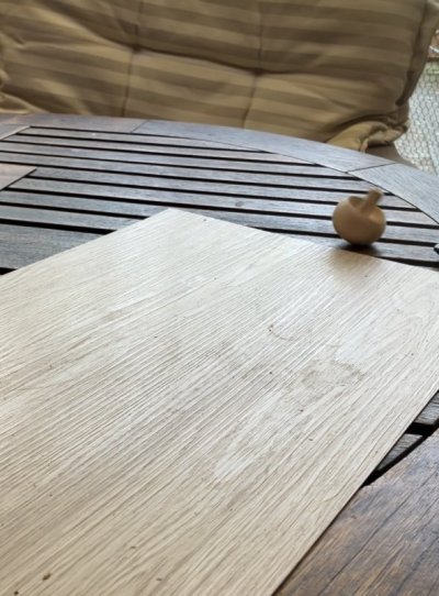

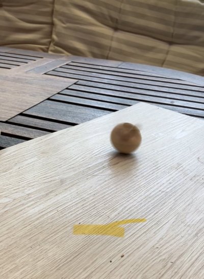

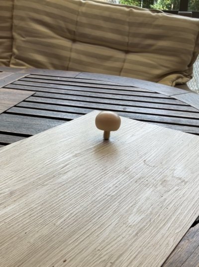

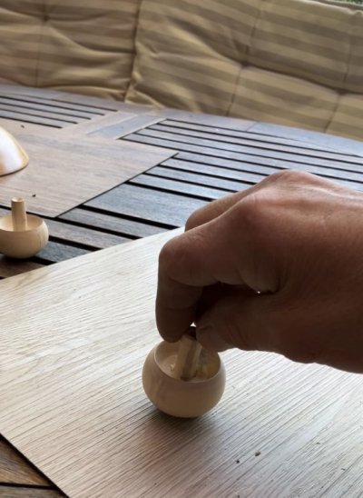

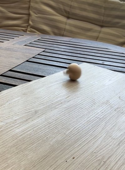

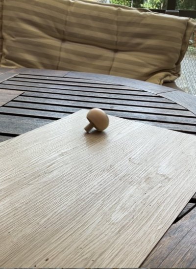

Hallo iedereen, wie durft, een omkeertol . Iemand anders heeft hem een benaming gegeven van op-z’n-kop-tol.
Een leuk zondagmiddag projectje om te maken. Een puzzel kan ik jullie zeggen maar de uitdaging is zeker zo groot.
Sorry voor de bewogen foto’s, echter ze zijn uit een filmpje geknipt maar geven de move van dit tolletje weer.
Ik hoop dat er iemand anders ook een uitdaging in ziet.
Laat het vooral horen. Succes met de uitdaging 😁

Ook wel bekend als 'tippe top'. Er zijn heel veel filmpjes over te vinden.
Het was afgelopen keer het werkstuk voor de 6-wekelijkse bijeenkomst.

Grappig ding. Heeft wel wat weg van een champignon. Als ik niet te druk was met de bouw van een werkbank zou ik het zeker proberen.
Qua vorm heeft hij er wel heel veel van weg. Is ook gedraaid uit een stuk berken met slaap, dus het zou kunnen dat je hem associeert met een champignon 🤗

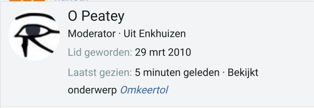

Als je klikt op zijn logo (of hoe dat ding ook mag heten) dan zie je (als iemand het ingevulde heeft) plaats of omgeving staan.
In dit geval Enkhuizen (= West-Friesland).

Is ook een jaar of tien geleden al eens langsgekomen. Sindsdien maak ik er regelmatig een paar om weg te geven - succes verzekerd. Ik heb er ook altijd eentje in mijn broekzak zitten om toeschouwers mee te verbazen ;-) Wat naast het omkeren vooral (in tweede instantie) belangstelling wekt is het feit dat bij het omkeren ook de rotatierichting verandert (vanuit het referentiekader van de tol zelf). Ga maar na, als je vanuit het externe kader bekijkt draait de tol zowel met de steel boven, als na flippen met de steel onder, in de zelfde richting. Als je m met de klok mee opstart zal hij ook met de klok meedraaien na flippen. Vanuit de tol gezien is de rotatierichting dus geflipt.

Dat hij op 2 manieren als tol werkt had ik niet door: dacht dat hij voor de lol op zijn kop gezet was. Volgende keer dus toch maar het filmpje posten ipv enkele plaatjes er uit knippen 😁.

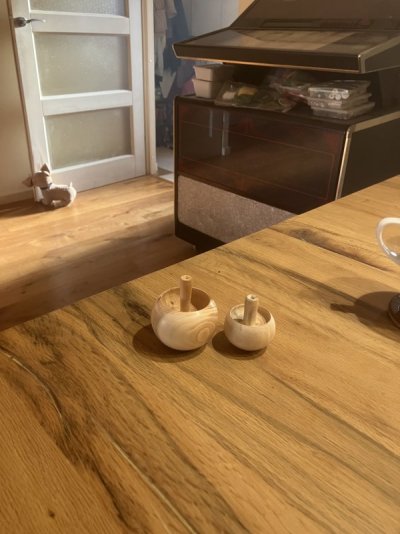

Ik heb er ook diverse gemaakt.
Laatst ook nog geprobeerd om een grote te maken met een doorsnede van 5-6 cm., maar deze krijg ik niet aan het omkeren:giggle:

Het kan van alles zijn, steeltje te lang, kantelpunt niet op de juiste plek, teveel gewicht boven het zwaartepunt.
Heb er nu eentje gemaakt van jeneverbes met een diameter van 61 mm steeltje 21 mm lang en 12 mm doorsnee.
Hij draait nog beter dan de voorgaande 🤩 https://pin.it/5bDL2bdrV
