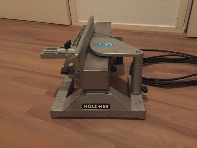

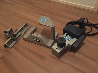

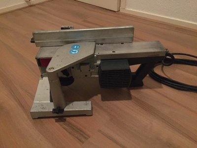

Zoek dan even verder naar een Holz Her schaaf, type 223 of 2223. Deze werden met steun, geleider en beschermkap geleverd.
Heb zelf een 223 staan, en de oude messen waren verdwenen. Van Ceratizit heb ik een vervangingsset gekocht met HM wisselmessen.
Dat is een set met 76mm brede messen, komt bij Gerritse vandaan.
Deze machine is perfect voor het kleine werk, of op locatie.
Ik heb geen ruimte, dus een latje of plankje doe ik hierop. Laatst essen staan schaven van 900 mm lang, 40x40mm.
Het haaks en op maat schaven is uiteindelijk op de vlakvandikte van mijn vader gedaan, maar vlak schaven ging uitstekend.
Het is ook nog steeds een handschaafmachine, alhoewel het een 1000 watt monster is, en het lijkt een Boeing als je hem aan zet, maar gaat als de brandweer.

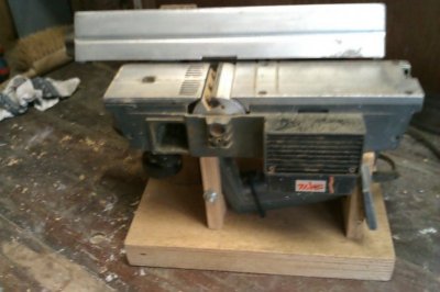

Makita heeft dit systeem ook voor de schuurband en schaaf. Ik moet hem zelf ook hebben maar weet even niet waar, het is slordig ik weet het.

Met de hand is die best zwaar, zo op het statief gaat vlakken best goed. Hij staat op rubbertjes, dus hij schuift ook niet weg. Er zit nog een zelfgemaakte afzuiging bij, maar daar komt nog een nieuw pijpje op, zodat de slang van de stofzuiger erop past, nu gooit die de spanen gewoon weg.
Heb hem met de kerstvakantie opgeknapt, dus nog niet veel gebruikt, maar het resultaat viel me reuze mee.
