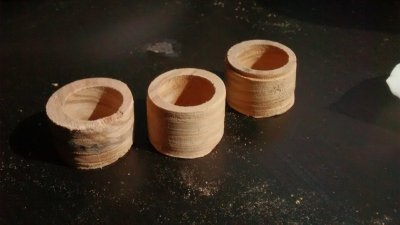

Dat levert cilindertjes op:
- Vervolgens deze cilindertjes op de gewenste hoogte (8mm) afgezagen.
- Dan de beste ring uitzoeken, op een taps toelopend handvat klemmen, dit handvat in de boormachine inspannen en met schuurpapier de ronding van de buitenkant 'draaien'.

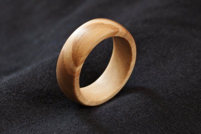

- Als laatste de ring schuren en polijsten tot korrel 1200 en afwerken met een laagje tungolie en een laagje bijenwas.
Dit is het resultaat:

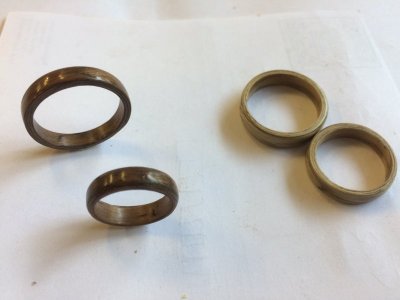

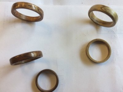

Hier twee foto's
Houtsoort: noten (set), essen (set), en mahonie (enkele ring) .
Dit zijn de eerste ringen die ik gemaakt heb de noten set is ter gelegenheid dat mijn partner en ik a.s. 7 september 30 jaar bij elkaar zijn. Ben nog maar kort bezig met houten ringen maken, maten van de ringen 3 x 20mm en 1 x 16mm en 2x 18mm
De foto's heb ik met m'n telefoon gemaakt hoop dat ze scherp genoeg zijn.

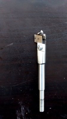

Om de eerste foto moest ik wel even gniffelen maar het resultaat is mooi hoor. Kun je laten zien hoe je houtboor met verstelbare kop er uit ziet?
Gelijk heb je, maar met wat schuurwerk krijg je veel weer netjes.
Het 'lineaaltje' kun je uitschuiven voor de gewenste gatmaat. Een dergelijke boortje kun je voor 2 tientjes bij de bouwmarkt kopen.

Van de week nog even gezocht naar een verstelbare boor van Famag. Ik vond er toevallig eentje op Amazon.de voor €20. De laatste van de betreffende shop dus gelijk maar gekocht.
Behalve voor het maken van ringen lijkt het me ook handig voor het inleggen van schijven/wielen.

Het is inderdaad een handig tooltje. Het is wel zo dat in mijn ervaring die schaalverdeling op het lineaaltje niet zo nauwkeurig werkt. Je kunt veel beter een proefgaatje boren, dit opmeten en dan eventueel het boortje wat bijstellen.
