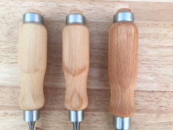

Omdat een foto meer zegt dan woord, zie onder voor 3 beitels. Beuken heft, 4 lagen lijnolie, allemaal op dezelfde manier aangebracht en toch zo'n verschil in kleur en plekken...
De olie werd aangebracht met een doek, redelijk rijkelijk aangebracht tot het punt dat het net niet meer zou drukken en dan na ± 20-30 min verwijderd met een propere doek. Telkens minimaal 12u gewacht tussen de lagen. Zou dit ook te maken kunnen hebben met de vernis laag die dieper is ingetrokken?

Een paar dagen later en ik ben nog niet veel wijzer geworden... Ik heb enkele beitels nogmaals lichtjes geschuurd (180 tot 320) en 1 tot het niveau waar ik de algemene vorm van het handvat zag versmallen.
Daarna verwarmde gekookte lijnzaadolie aangebracht met een borstel, 10min laten intrekken en dan afgewreven met een vod. Dit proces 5 keer herhaald, telkens 24 u. gewacht en hier en daar blijven vlekken zichtbaar. Vooral (zoals in bovenstaande foto, middelste beitel, zichtbaar) op de plaatsen waar de "lijnen" van het handvat veranderen.
Ik besef dat dit moeilijk via een online forum te beoordelen is waar het fout gaat maar ik heb totaal geen idee waar het aan kan liggen. Kan een vernislaag zo diep ingetrokken zitten dat men moet schuren tot de gehele vorm veranderd? Bestaat er eventueel een andere manier om -als het daadwerkelijk de vernis is- mogelijke resten te verwijderen zonder schuren?
Dries, wat maakt het uit, het is m.i. zaak dat de beitels qua staal kwalitatief goed zijn, en als er nou een vlekje meer of minder op een handvat zit, so wat? Als je dit al een groot probleem vind, wat moet het worden als je straks een vergissing begaat als je iets maakt? Ik zou er niet zo zwaar aan tillen als ik jou was, er zullen tijdens de werkzaamheden nog wel meer vlekken op komen neem ik aan, tenminste ik neem aan dat je ze gaat gebruiken? Ik denk trouwens dat het in het hout zit, het is m.i. gewoon de tekening van het hout.

Ik kan de antwoorden begrijpen maar geef toe, 't is toch altijd toffer om te werken met materiaal dat goed onderhouden is en er goed uit ziet? Zeker als het over hout gaat, het materiaal waar we zo graag mee werken.
Tuurlijk hoeven die handvatten er niet goed uit te zien maar -net zoals restaureren van oude schaven of zagen- geeft het wel een voldoening. Ik ben ontwerper van opleiding, dat kan me extra parten spelen.
@Dries, perfect werken daar is niets mis mee, maar als perfectionisme gaat doorslaan dan is dat m.i. niet goed. Om terug te komen op de hechten, het zit hoogstwaarschijnlijk in het hout, het hout wordt opgeslagen op latten, het is best mogelijk dat het bv looizuur van de tussenlatten is. Zo kun je nog tig oorzaken bedenken wat deze plekken in het hout heeft veroorzaakt. Kan ook zijn, dat tweede of derde keus beuken gebruikt is, maar daar is de hecht niet minder om.

...... lijnzaadolie aangebracht met een borstel, 10min laten intrekken en dan afgewreven met een vod. Dit proces 5 keer herhaald, telkens 24 u. gewacht en hier en daar blijven vlekken zichtbaar. Vooral (zoals in bovenstaande foto, middelste beitel, zichtbaar) op de plaatsen waar de "lijnen" van het handvat veranderen.
;) die "vlekken" ga je altijd blijven zien omdat op die plaatsen een jaarring doorgesneden is, het lichtere hout dat je dan ziet is van de volgende jaarring. Het heeft dus geen zin om daar een X aantal lagen olie te blijven opsmeren.
Wil je handvatten met een egale kleur dan zul je moeten opteren voor een of andere kunststof:p
