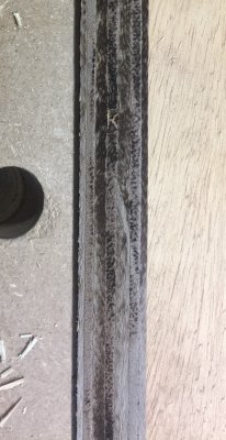

WIl graag wat stroken okoume aan zijde een verstek zagen met de zaagtafel.
Maar de zaagsnede verbrand steeds.
Heb 24T 48T zlefs 60T blad geprobeerd, weinig verschil.
Wat is hier aan te doen?

Staat je geleider goed t.o.v het zaagblad? Als ik het zo zie, staat je geleider aan de achterkant dichter bij het zaagblad dan voor. Dan gaat het hout een beetje klemmen met dit als gevolg. Beter is de geleider goed te zetten naar het zaagblad, of aan de achterkant iets meer ruimte dan voor. Dat hoeft maar 1mm te zijn. Dit i.c.m een goed scherp zaagblad en je bent het heertje.

Thnx Jelmer, dat was inderdaad het euvel.
Even een losse gelijder gebruik, achter mm meer ruimte en het resultaat een mooi zaag snede.
Had ik zelf ook kunnen bedenken🙈
