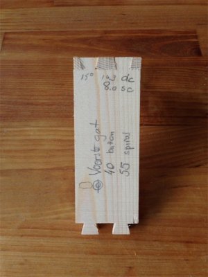

Grappig om te zien dat je voor het machinaal maken van zwaluwstaarten ook moet oefenen :D. In de demo filmpjes ziet het er allemaal zo simpel uit...
Misschien een goed idee: per machinaal gemaakte zwaluwstaart ook even een handgemaakte proberen. Na verloop van tijd kan je dan zelf beter uitmaken wat je het leukste vindt.
