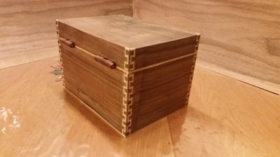

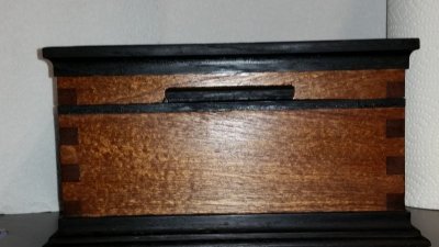

Ik heb nog even de test gleuf nagemeten en die is 10.1 mm de frees is echt 10. Hier een foto van een kistje waarmee ik nog bezig ben. Foto is genomen net na het olieen.
Houtsoorten Sipo mahonie en poor mens ebben
Hier nergens een probleem met de boxjoint/vingerlas
