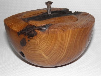

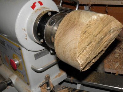

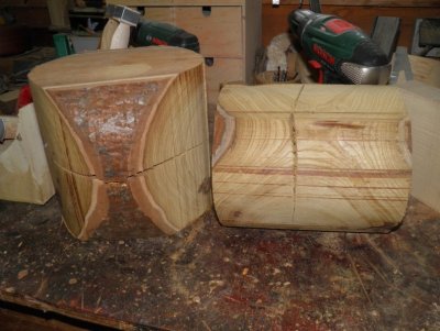

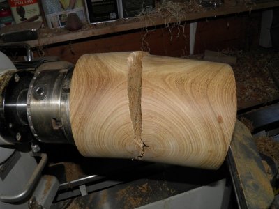

Heb je een mooie stam acacia bewaard en blijkt ie na enkele jaren helemaal gescheurd te zijn. Brandhout of niet. Een stuk uit de boom gezaagd en in kops hout een cilinder gedraaid. De kern was reeds aangetast. Dit gedraaide stuk gesplitst met de kloofbijl en vervolgens beide helften gedraaid in een onderstuk en deksel.

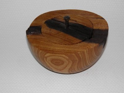

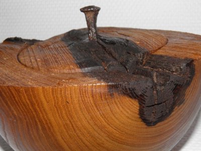

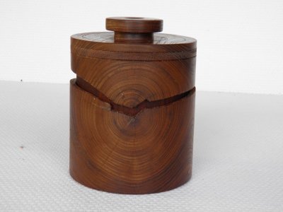

De eerste enkele jaren geleden als pot met binnenring gemaakt en de laatste als object met deksel. Bij de eerste de scheurkanten (breuk) boven elkaar en bij de laatste van de ene helft de onderzijde en van de andere het breukvlak als deksel. Een oude roestige gesmede spijker uit een vuurtje gered en gebruikt als greep.
Houtsoort acacia - afm. diameter 18 cm en hoogte 10 cm.
Afgewerkt met danish oil.
Heftig werk in droog kops acacia.
Met vr.gr. Jan Pranger.

Knap werk Jan. Ik vind het heel mooi met die nagel als handgreepje.
Het is de nagel op de kop, Jan.
Schitterend.
Mooi Jan, door gebruik te maken van de ontstane situatie, een ander zou het in de afvalbak gegooid hebben, jij ziet er weer heel prachtige objecten in.
Stefke 55
29 okt 2014
142
België
Dag Jan, erg mooi gemaakt, speciaal ! alleen het idee al is iets bijzonder, hoe bedenk je dit nou ? gr Stefke
