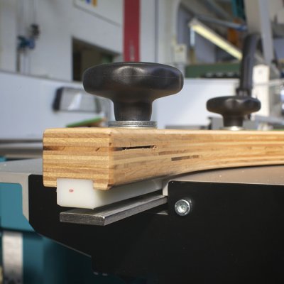

Ik ga een aantal mallen maken om te gebruiken op de paneelzaag en lintzaag, maar het eerste waarvoor ik het wil gebruiken zijn de "Fritz und Franz" hulpstukken.
Het idee komt hiervan:

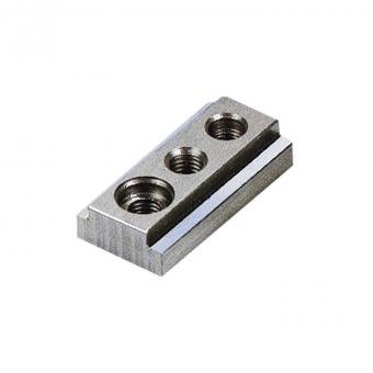

Ik was op zoek naar een alternatief voor onderstaande 28 euro per stuk kostende "schuifmoeren" toen ik erop uit kwam. Als ik er een kleine voorraad van heb liggen kan ik op elk moment een geleider en klemmend gedeelte maken op maat van de mal.

Ik zie niet echt voor me waarom een hulpstuk of mal voorzien moet zijn van een stuk plastic. Als je een t gleuf in je tafel hebt kan je toch met behulp van t bouten een willekeurig stuk hout op je tafel klemmen? Gaat het alleen om de herhaalbare positionering?

Inderdaad. Op die manier is haaks ook meteen haaks zonder dat het moet nagemeten worden.

In de metaalbewerking wordt Nylon veelal bewerkt met frezen en boren. Aangezien een vandiktebank een zelfde soort handeling uitvoert is dit geen probleem. Wel moet je uitkijken met warmte, met een klein freesje zoals bijvoorbeeld in een bovenfrees zit kan dit lastiger zijn, maar bij grote spaanders die van een vandiktebank afkomen minder. Zorg er wel voor dat je niet te kleine spaanders afneemt, dus geen al te ondiepe bewerkingen. De hitte moet met de spaan worden afgevoerd. Zo is er ook een mooi glad resultaat te behalen.
Leuk trouwens dat fritz und franz malletje! Ik ben toevallig dezelfde vent tegengekomen toen ik op zoek was naar informatie over hoe ik een roltafel afstel en ermee. Ik heb ook zo'n mal gemaakt alleen dan met beukenhout als geleider; ik had toevallig nog een reste liggen in ongeveer de goede maat. Werkt prima, maar nylon zal zeker beter werken.
Waarderingen: Petrolhead en JonasLa
