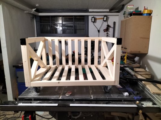

Een aantal weken terug was ik bij iemand op bezoek wiens hond in een plastic hondenmand lag, en dit in de woonkamer :oops:. Dit kan beter bedacht ik mij en ben begonnen aan het boeuwen van een houten hondenmand (inspiratie gehaald van pinterest).
Hieronder een bouwverslagje.

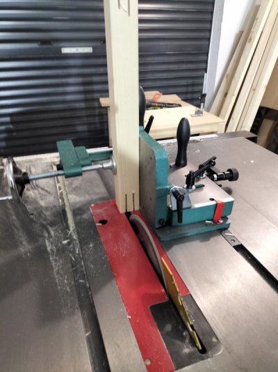

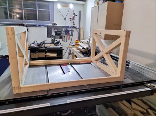

Het frame werd gemaakt met een slisverbinding. Hiervoor heb ik mijn pas aangeschafte pennenmal gebruikt. Dit ging redelijk goed.

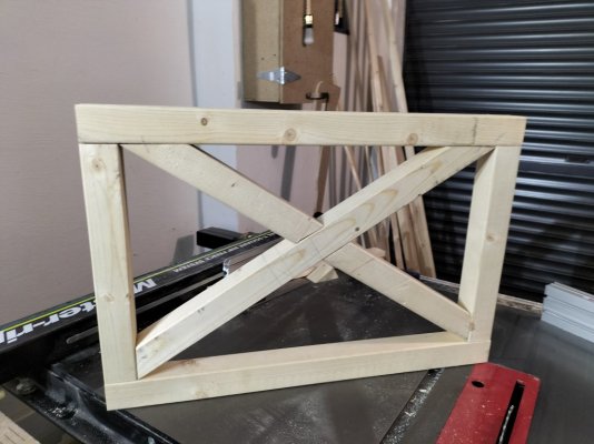

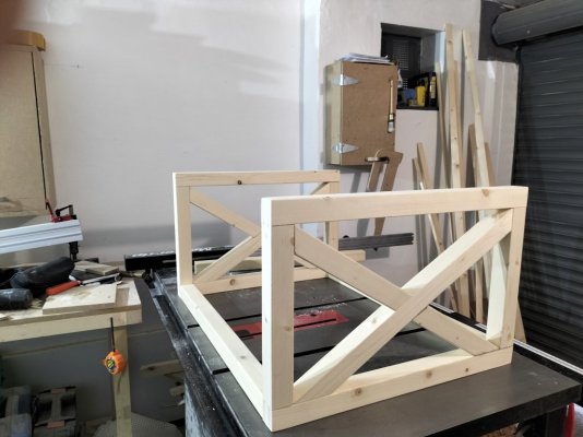

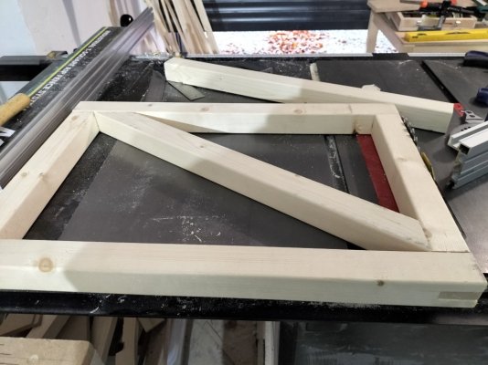

Vervolgens 2 X-en gemaakt om in dit frame te plaatsen. Het viel wel serieus tegen om de hoeken en de snijhoeken passend te krijgen (dit is slechts gedeeltelijk gelukt, doch valt gelukkig niet te veel op; gebruik gemaakt van schuurstof en lijm).

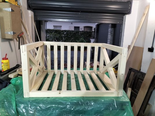

De "lattenbodem" en de rugleuning werden "geschrankt" geplaatst (achteraf beschouwd had ik dit beter kunnen doen met pen-en gatverbinding, gezien dit mooier was geweest).
Tenslotte werden er nog wieltjes onder geplaatst en hoekverstevigingen aangebracht (op de foto slechts 2 van de 8 aangebracht, vermits de andere nog niet droog waren).
Leuk projectje om te maken en weeral het een ander bijgeleerd.
Heeft er iemand tips om deze kruisen accurater te maken? Nu was het bij mij teveel giswerk.
Dank voor de tips.
Luc
Wat moest je gissen? In principe kun je alle maten/hoeken exact uitrekenen (al is dat wel wat rekenwerk inderdaad :) ). Wat het wat makkelijker maakt is een tekenprogramma (en dat hoeft niet gelijk AutoCAD te zijn). Daarin kun je maten (en hoeken) zo aflezen zonder te hoeven rekenen.
Ja, had ik geweten wat ik nu weet, had ik tijdens de lessen wiskunde/driehoeksmeting beter opgelet. Idem voor de cursussen informatica... :LOL:.

De hoogte van de rand is 36 cm. Er komt nog wel een dik kussen (van schuimrubber) in. Ik heb ondertussen dit bed weggegeven (aan iemand met een Ierse setter) vermits wijzelf geen tijd hebben voor een hond.

Mooi hoor. Lekker zacht vurenhout. Zijn jonge hondjes dol op.…. Die van ons hebben alle acht beukenhouten Ikea stoelen te pakken gehad.
Dank voor de tips.
Luc
Maak/knip/zaag een driehoek met de lange en korte zijdes in dezelfde verhouding als het raamwerk waar je de schoor in wilt hebben.
Door de driehoek op het te zagen hout te leggen met de schuine zijde langs de lange zijde geven de rechte zijdes de potentiële zaagsnedes aan.
Korte zijde voor de hoek tov. De korte zijde, lange zijde voor de hoek tov. De lange zijde van je raamwerk.
Je hoeft dan alleen de lengte van de diagonaal meer te meten/weten.
Door met de gemaakte driehoek in het midden van je schoor een lijn uit te zetten en daar weer de schuine zijde van je driehoek op aan te leggen kun je ook het kruis in het midden voor elkaar krijgen.
Wil je de schoor hart op hart hebben, dan doe je bovenstaande op de hartlijn van het te zagen stuk.
Hoe nauwkeurig dit is hangt wel erg af in hoe goed de driehoek matcht met je raamwerk, maar dan hoef je geen hoeken enzo uit te rekenen.
Edit:
Lees mijn berichtje net en klinkt wel erg belerend.
Excuus daarvoor, is niet zo bedoeld
Waarderingen: LukeB2530
LukeB2530
15 jan 2021
147
140
66
Boechout (Prov. Antwerpen)
Edit:
Neen hoor, klinkt helemaal niet belerend. Bedankt voor de heldere uitleg.
Dat was ook mijn vrees. Vandaar dat ik hoekverstevigingen heb aangebracht aan alle hoeken, omdat ik er van uitga dat ze voonamelijk daar hun tanden zullen in zetten.🐶
Gelukkig,
Wat ik heb proberen uit te leggen werkt trouwens voor elke paralellogram en vormen die uit paralellogrammen bestaan. Dus ook ruiten (is eigenlijk een paralellogram met 4 gelijke zijdes), sterren en veelhoeken. Is alleen wat meer gepuzzel.
Daarbij moet je dan zorgen dat de 'schuine' zijde van je te maken driehoek de lijn van de schoor volgt en de driehoek dezelfde hoek heeft als je paralellogram. Dit omdat bij deze vormen je hoeken niet allemaal meer gelijk zijn.
Ja ik heb een klein beetje een tik als het om geometrie gaat 😅
