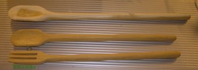

Ik durf me echt geen houtsnijder te noemen maar nu er houten lepels geplaatst worden kan ik ook wel een beetje meedoen.
Afgelopen zomer waaide er een flinke tak van onze moerbeiboom. Die heb ik in hanteerbare stukken gezaagd en een deel heb ik in de kelder gelegd om te ziem wat het gaat doen.
Nu is die moerbeiboom "per ongeluk" gezaaid. Een vriendin van m'n vrouw heeft een handje moerbeivruchtjes, die ze niet meer wilde eten, in de tuin gegooid. En daar is een volwassen boom uit ontstaan. Maar omdat hier en daar het hout gaat rotten moet de boom helaas om.
Om een tastbare herinnering aan die vriendin te geven heb ik wat hout van de boom omgewerkt tot een gebruiksvoorwerp. Ze is een keukenprinses dus heb ik wat keukengerei gemaakt. Ik heb er nog geen bescherming over gesmeerd en ik geef het haar als een decoratie.
Nogmaals, ik ben geen houtsnijder, het is als een grapje bedoeld.
    41,6 KB · Weergaven: 327

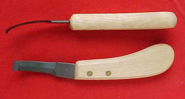

Crooked knife is speciaal om holtes als in een lepel weg te snijden. (Vind het minder ideaal dan het lijkt maar dat is persoonlijk)
burijn
8 dec 2010
53
Voor het snijden met een mes is een (oud) hoefmes geweldig!
Deze worden gebruikt voor het uitkrabben hoeven van paarden,schapen enz.
naar eigen smaak scherpen en snijden maar!

Klopt! daar ben ik mee begonnen, een oudje van de tweedehands winkel. Nadeel vond ik wel dat ze maar aan één kant snijden. Gebruik zelf "soms" de frost crook knife en die snijd aan twee kanten. Wat ik voor precisie wel lekker vind.
