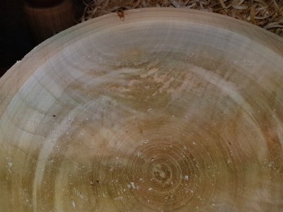

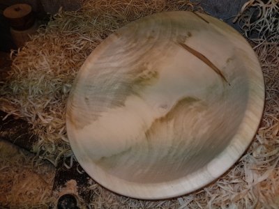

Een maand of 2 geleden heb ik wat notenhouten schalen voorgedraaid, nu haal ik ze weer tevoorschijn en komt er een groene gloed naar voren. De schalen had ik opgeslagen in een papieren zak met natte krullen. Als ik de schaal wat verder afdraait blijft het zitten. Wat kan dit zijn?

Ik denk dat je de fout heb gemaakt doordat je er natte krullen bij hebt gedaan Sander, het hout is al nat en dan ga je er ook nog natte krullen bij gooien. Dit is schimmel denk ik, je moet er droge krullen bij doen die zoveel mogelijk vocht absorberen.
Toxiq
28 aug 2013
5.801
Flevoland
nee pel, want dan droogt het te snel en gaat het scheuren
je wil het langzaam drogen, schimmel zou best kunnen (nu ik de foto's groter zie)
Dan is er niks aan de hand, die draai je wel weg
5.915
2.964
Een groene gloed is niet ongebruikelijk bij vers notenhout. Zeer waarschijnlijk trekt het weg als het hout verder droogt. Notenhout wordt ook donkerder met de jaren.

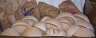

Absoluut geen hout krullen met de nieuwe schalen in de papieren zak, en zeker een paar keer kijken in de eerste weken om te zien of er schimmel op komt, en dat kun je er gewoon af vrijven en dan weer in een droge zak pakken, (de oude zak kan weer gebruikt worden als het droog is).
Zo gauw het hout beneden de 20% vochtigheid is kan schimmel niet meer groeien, zo het is de eerste paar weken dat je er een oog op moet houden.

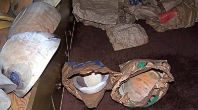

Dit is zoals Ik did al jaren lang do, schalen gaan in de bruin papieren zakken die vouw Ik dight, en na enkele maanden worden ze er uit gehaald, ze kunnen dan helemaal op drogen zoals deze hier in de tweede foto
Voor wat je daar hebt, Ik zou ze goed droog vrijven en in een papieren zak doen, kijk er wel een paar keer naar in de eerste paar weken, wat er nu inzit kun je er niet uit halen, maar misschien wel weg draaien :confused:

Ik heb alle schalen die groen waren een keer een dunne laag afgedraaid. Het groen is redelijk weg, wel een hoop vlekken in het hout. Ga ze nu maar eens goed bewaren en afwachten wat het word.
