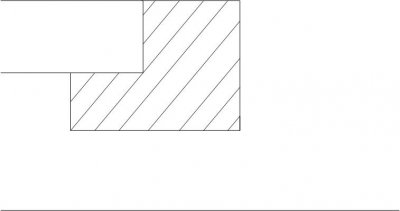

Je kunt er een notenhouten lat met een sponning tegen aan lijmen zodat je een groter lijm oppervlak hebt.
Bekijk bijlage 80221
Is dat de manier waarop een massieve rand rond een gefineerde plaat wordt gelegd?
Je gaat dan waarschijnlijk heel goed het verschil tussen de plaat en het fineer zien, ook al krijg je de naad heel mooi dicht.
Moet het fineer niet over de lijst heen lopen op deze manier. Dan zal je wel zelf het fineer moeten aanbrengen.
Ik zou een lat onder de plaat lijmen en over de lat en de plaat heen een fineerband aanbrengen zoals je zou doen als je enkel de zijkant van de plaat afwerkt. Dan heb je een heel dun randje wat nauwelijks zichtbaar is.
Jou methode is zeker ook goed Mathieu en zelf beter als je een recht hoek wilt, maar de TS wilde de kant afronden vandaar dat deze optie voorstelde.
5.125
1.459
Dat is juist, dan kom je er niet met een strookje fineer tegen de zijkant.
En kleurverschil gaat dan waarschijnlijk ook minder opvallen.
