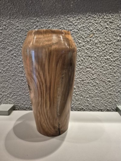

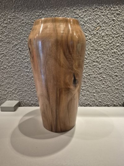

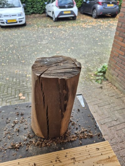

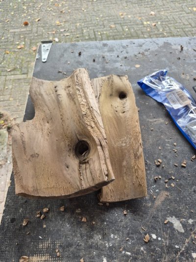

Noten houten vaas gemaakt van een stuk hout die ik gekregen heb van mijn zwager , was nog wel tricky met draaien omdat er ook valbreuk in zat , zie foto
Mooie vaas geworden afgewerkt aan de buitenzijde met carnacrystalline wax , morgen nog even waterdicht maken ,
en hij kan gebruikt worden .

Hoe heb je die scheur weggewerkt? Ik zou dat stuk hout naar de kachel hebben verwezen.
Schuur is weggewerkt met secondenlijm met notenstof en de noesten zijn dichtgewerkt met zwarte secondenlijm en word waterdicht gemaakt met brouwerspek
