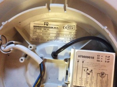

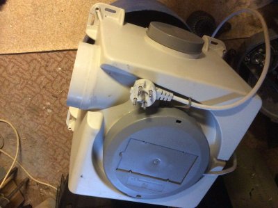

Ik heb voor € 25 deze afzuigunit op de kop getikt:
Met deze specs:
Bekijk bijlage RventWVX.pdf
Deze unit wil ik graag gebruiken voor de stofafzuiging (dus geen spaanafzuiging) bij het schuren achter mijn draaibank.
Ik wil de unit op het zoldertje boven de draaibank zetten en dan met een buis (rond of vierkant) naar beneden. Haakse bocht eraan met opening naar het werkstuk.
Nu is mijn vraag of er een cycloon tussen gezet kan worden en zo ja, welke maatvoering? Is een cycloon geschikt voor het afvangen van schuurstof of alleen voor grof afval?
Ik heb zo'n goedkoop ding van Banggood en gebruik dat voor het opzuigen van houtkrullen/spaanders, maar gezien de geringe diameter van de slangen zijn deze snel verstopt.
Wie heeft er ideeën hiervoor? Benjamin wellicht?

Ik heb 1 idee.
Je motor is helaas veel en veel te licht.
Ik heb exact de zelfde unit maar die gebruik ik om de badkamer af te zuigen.
Dat is dan ook het enigste wat je er mee kan doen.
Dit soort ventilators heeft ook een hekel aan stof doordat de constructie er niet voor bedoeld is.
Mijn advies.
Deze weer verkopen of in de badkamer instaleren.
En een goede afzuiger kopen.
Op marktplaats tussen de 50 en 150 euro.
Wat betreft de cycloon.
De kleine zijn prima geschikt voor schuurstof.
alleen het fijnstof (schadelijk) houden ze niet tegen maar daar is het eindfilter dan ook voor.
De grote cycloon die ik heb is alleen geschikt voor een grote afzuiger 1 tot 3 pk.
En een stofzuiger op de kleine cycloon heeft voor schuurstof dan weer niet zo veel nut omdat die te weinig luchtvolume heeft.
Je wilt veel lucht.

De afzuigunit heb ik ook ooit gekocht voor fijnstof afzuiging en de geur van kippen. En daar doet deze het goed genoeg voor. Gezien er in mijn werkhok de kuikenhokken staan.

Heb je die uit mijn link gekocht?
Dat is echt een heel mooi afzuigertje.
Ik heb precies de zelfde maar dan gemodificeert tot cycloon afzuiger en met 125mm buizen.
