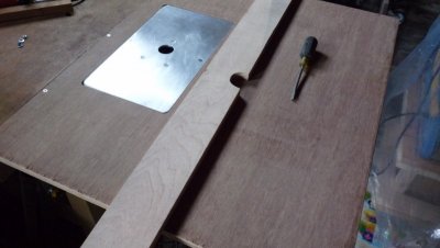

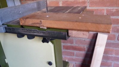

Ik heb vorige week nog even een eenvoudige, goedkope freestafel gemaakt en een hulpstuk voor pennen zagen op de lintzaag.
Ook heel eenvoudig en beide goedkoop.
Misschien handig voor anderen.

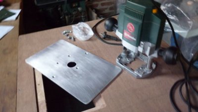

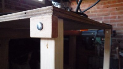

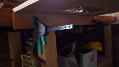

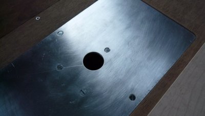

De freestafel is een plaat mdf en een plaatje aluminium van 5 mm en eronder een paar vuren poten en en nog een rand om aan de werkbank vast te klemmen.
Kosten bij elkaar; plaatje alu 15 euro en mdf had ik nog staan.
Gat van 35 mm geboord, schroefgaten afgetekend en verzinken en klaar.

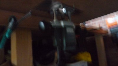

De stofafzuiging gaat op de zool van de frees.
Misschien dat ik nog gaten boor om de tafel met bouten en moeren vast te maken aan de werkbank.

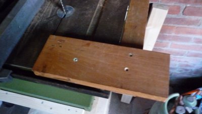

De pennenjig is gemaakt van stukjes afvalhout, randje hout in de gleuf even uitrichten op 90 graden en het andere stukje vastlijmen en schroeven.
