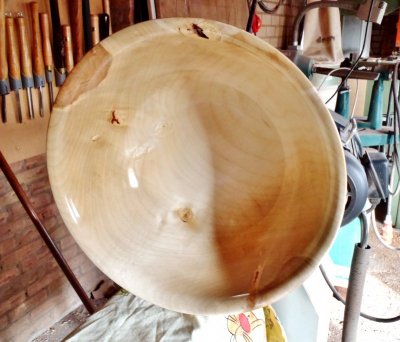

Nog maar een Esdoorn schaal.
Rien van Lieshout
20 sep 2012
699
Oostelbeers

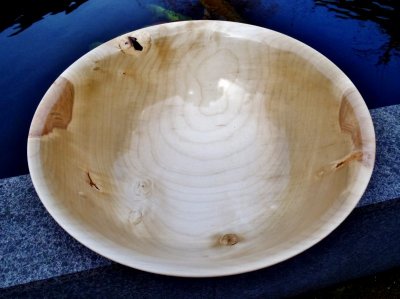

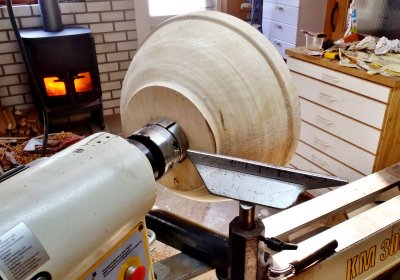

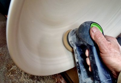

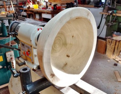

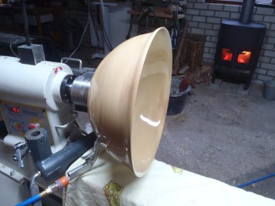

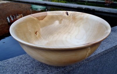

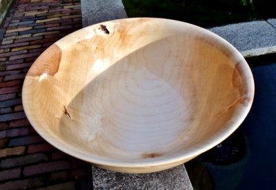

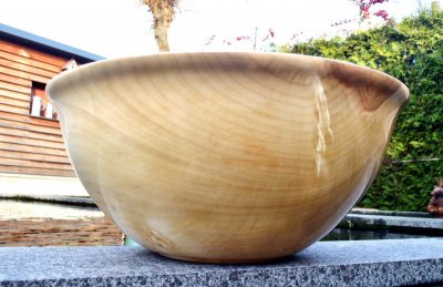

Dit was no 14 van mijn voorgedraaide Esdoorn.
De schaal heeft een diameter van 44cm en is 19cm hoog.

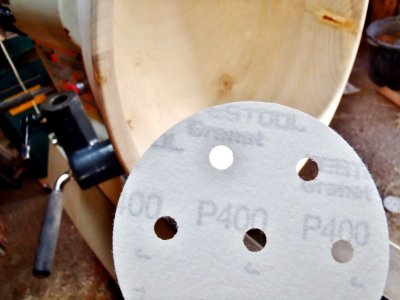

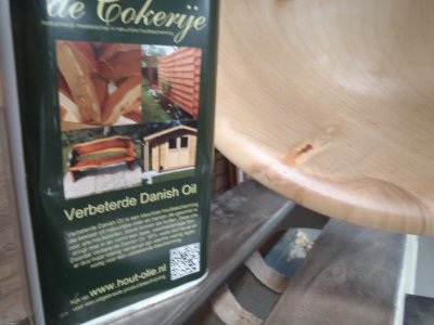

Afgewerkt met 3 dikke lagen verbeterde Danisch oil.
Hier een fotoimpressie die voor zich spreekt.

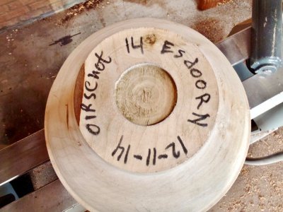

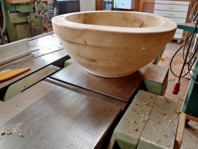

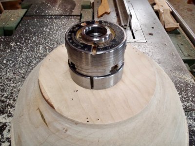

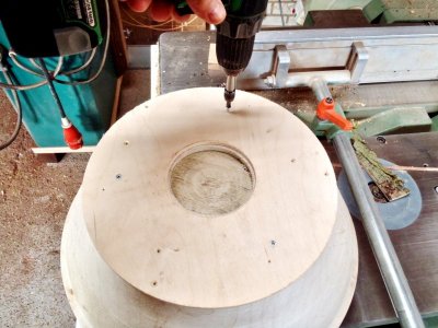

bodem vlakken.

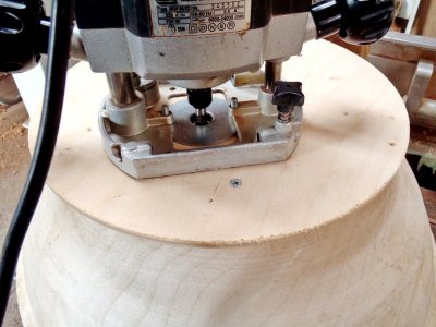

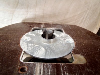

mal t.b.v. bovenfrais
zwaluwstaartbeitel in bovenfrais.
    64,9 KB · Weergaven: 152
Mooi schaal Rien, ook de afwerking van de esdoorn met die Danish oil is mooi. Voorheen nooit geweten dat je met gewone esdoorn zulke mooi dingen kunt maken, maar in zo'n schaal komt de hout tekening goed tot uiting.

Verdomd mooie schaal Rien en interessante manier om een recess aan te brengen.
Wat doet die compressor-slang en blaaspistool er nog bij of was die alleen maar om het stof weg te blazen?

Hoe lang moet je wachten tussen de verschillende lagen verbeterde Danisch oil?

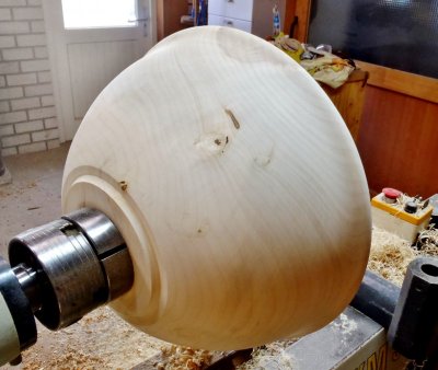

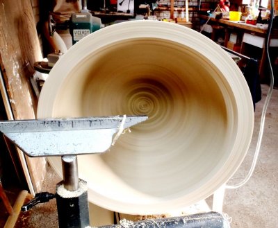

Dat is weer een beste schaal Rien. Ik zie dat jij een aparte manier van opspannen hebt.
Is de Danisch oil nog verdund, of heb je 3 lagen zo uit het blik aangebracht?
De manier van opspannen heb ik (naar volle tevredenheid) zo ontwikkeld omdat ik vrij veel draai met natuurrand.
De Danische oil heb ik 2 x verdund aangebracht, 1e keer 30% 2e keer 10% 3e keer onverdund, (advies van Ronald Kanne).
Ik heb na de eerste laag behoorlijk stevig geschuurd, tussen de 2e en de 3e laag licht geschuurd.
Wat ik anders heb gedaan als ik gewend was is dat ik de olie vrij dik heb aangebracht.
Dat moet de reden zijn dat er een vrij hoge glans op de schaal zit.
Dat betekent wel dat je minimaal een dag tussen de verschillende lagen moet wachten, en de laatste laag is droog maar moet nog wel uitharden.
