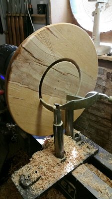

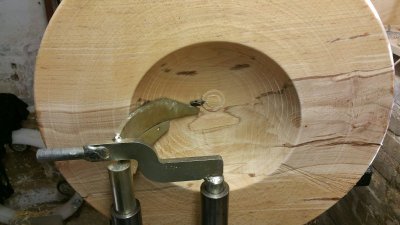

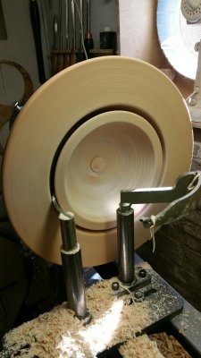

Deze week een paar flinke blokken beuk gekregen.
Scheuren treed vrij snel in, dus.... aan de slag.
Ik weet dat er al vaker iets gepost is over schalentrekken maar ik kan het niet laten om dit nog eens te delen.... ben zo blij met dit systeem :D

Zijn die niet wat te dun om nog na te kunnen draaien
ik heb 2x met Ronald Kanne schalen gestoken en die waren allen ongeveer zo dik als de laatste die nog op de chuck zit op het 2e filmpje

Goed gezien. .... op deze vraag was ik aan het wachten.
Misschien heb je mijn verslag gelezen over het koken/stomen van schalen. Sinds dien stoom ik al mijn schalen (behalve die met een natuurrand) en kan ik veel dunner voordraaien omdat de vervorming na het stomen veel minder is dan als ik dit niet doe.
Nog een voordeel. .. de droogtijd is een paar maanden korter en als er nog beestjes in zitten.........zap ;)
Nu moet ik wel zeggen dat de schaal op het filmpje dun is omdat ik de uiteindelijke vorm ook heel dun wil hebben.
Maar ik zal over een jaartje foto's van het eindresultaat hier plaatsen.

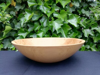

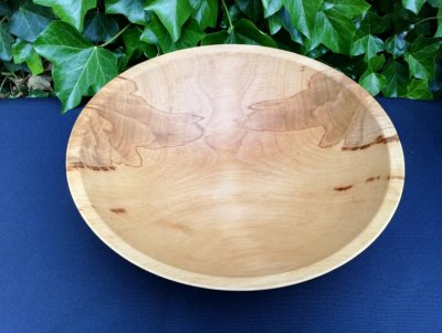

De schaal is klaar welke in het 2de filmpje heb uitgestoken.
Ik heb deze schaal dus gestoomd (met nog een aantal andere schalen) en ben hem na 6 maanden gaan wegen. In de 8ste maand is het gewicht stabiel gebleven en is de schaal klaar gedraaid.
De uiteindelijke wanddikte is 9 mm bovenaan de rand en 13mm onderaan. Dit omdat het een salade schaal is en door het extra gewicht aan de onderkant staat deze solide op tafel als de salade gehusseld wordt.
Toxic… jij vraagt je af of die schaal niet te dun is uitgestoken.... het antwoord is nee.
Het stomen van schalen doe ik nu al een paar jaar en het bevalt mij uitstekend.
Het proces van stomen kost natuurlijk wat extra tijd maar ik heb het er voor over gezien de resultaten.
Voor iemand als Ronald kan ik mij voorstellen dat dit proces de kostprijs omhoog drukt maar voor een hobbydraaier maakt dit niet zoveel uit.
Nogmaals de 3 voordelen:
- kortere droogtijd
- minder vervorming
- eventuele beestjes..... "kapoet"
Nu dan de foto's
De schaal heeft een diameter van 30cm en 9 cm hoog.
De buitenkant is afgewerkt met danish oil en de binnenkant met voedselveilige paraffine olie.
