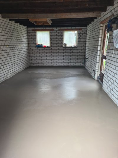

Goedemiddag allemaal,
Ik voel mij bijna genoodzaakt om excuses te maken voor het zoveelste werkplaats topic, maar ik heb toch jullie advies nodig.
Onlangs heb ik het ouderlijkhuis verlaten en heb ik een woning met een (het belangrijkste natuurlijk) een garage/werkplek gekocht.
Nu ben ik wel handig maar als het aankomt op constructieve zaken dan loop ik vast... Ik wil het graag goed doen, alleen de keuze is reuze tegenwoordig in materialen en dergelijke.
Hopelijk kunnen jullie mijn een duwtje in de goede richting geven.

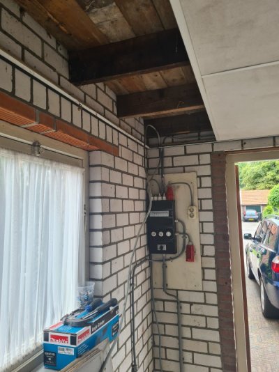

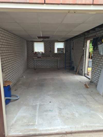

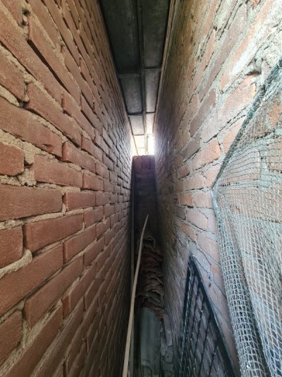

De schuur is +/- 3.7x7.2m, heeft een spouw van ongeveer 5cm (niet geïsoleerd) en er zit een zolder op.

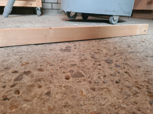

De eerste stap zal worden de vloer egaliseren. Het hoeft niet 100% waterpas maar wel vlak zodat dit geveegd kan worden.
Op het werk hebben we nog zakken mapei fiberplan extra mortel over die ik mag gebruiken, hiermee zou het moeten lukken.
vervolgens de vloer met iets coaten.
Maar mijn vragen liggen bij de volgende stap, het isoleren van de wanden.
Het zou fijn zijn als ik het geluid van mijn aankomende projecten wat kan reduceren en daarbij is een aangenamere temperatuur in de winter natuurlijk ook welkom.
Maar de hoofd reden is geluid.
Nu las ik dat glas of steenwol geschikter zou zijn dan pir platen wat betreft geluid isolatie, maar er word dan niks gezegd over de dikte.
Ik wil best 10cm per wand opofferen om isolatie te plaatsen.
Heeft iemand hierin advies?
Zal het met een wol van +/- 8 cm ''beter'' zijn dan 8cm pir?
Als laats zou ik het graag aftimmeren met underlayment platen.
Voordelen van pir lijken mij het gemak.
- geen gedoe met vochtschermen?
- afwerklaag underlayment al op het pir verlijmd
- snel te verwerken
het is enkel wel prijzig.
Bij glas of steenwil zit je wel met je vochtschermen?
-lagere isolatie bij de zelfde dikte
-arbeidsintensiever
maar qua prijs wel gunstiger.
Kunnen jullie iets aanraden?
Ook vroeg ik mij af of ik stootvoegen moet maken in de binnenmuur alvorens te isoleren?
Momenteel zit er nog een systeemplafond in, waarvan ik nog niet zeker ben of ik deze wil behouden.

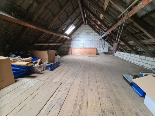

Wanneer ik ga isoleren lijkt het mij dat ik dit door moet trekken tot tegen de houten vloer, of kan je stoppen tegen het systeemplafond?
Als ik dan toch bezig ben is het misschien ook maar beter om het plafond ook te isoleren.

Waarom je spouwmuur niet laten opvullen met isomopearls? Dat is een vrij goedkope en makkelijke manier om je muur thermisch te isoleren.
Ik heb dat hier bij ons thuis ook gedaan en ben daar tot nu toe zeer tevreden over.
Je kan dan later eventueel nog een voorzetwandje zetten met glas/rots of houtwol om extra te isoleren voor het geluid ook. maar mij lijkt me dit niet direct nodig. een dubbel gemetste muur met isolatie tussen houdt ook wel wat geluid tegen.. zeker als je het plafond en of dak goed isoleert.
Plafond of dak zou ik opvullen met rots/glas of houtwol. Afwerken met OSB of underlayment is praktisch en goedkoop. Kan je nog iets tegenaan schroeven

Ik zou het plafond van de benedenverdieping en niet het dak (of wel allebei) isoleren. Als je wil verwarmen verdwijnt niet alles naar boven. Heb dat met mn vorige werkplaats gedaan, werkte heel goed

Aan het vullen van de spouw had ik eigenlijk niet gedacht gezien ik sowieso voorzetwanden wil plaatsen. Maar ik ga eens het een en andere opzoeken.
En hoe heb je dit aangepakt qua opbouw? welke materiaal had je gebruikt?
Dien je dan nog rekening te houden met vocht en folies? zojuist even gemeten, +/-150mm zou ik kwijt kunnen om het vervolgens op de balken af te timmeren.
Zou dan 160mm isolatie beter zijn en dit iets wat indrukken zodat het zeker gevuld is?

Agnesplaten, dampdichte folie, isolatie, verdiepingsvloer (underlayment)
Vond het niet nodig om dampopen folie te gebruiken, omdat de bovenverdieping geventileerd is.

Voor je vloer: hoe is de huidige vloer opgebouwd?
Is het een volle betonvloer? Of zijn het tegels met een klein laagje erop?
Want het lijkt dat ik een rasterpatroon zie op de vloer, waardoor het mij lijkt dat het verzakkende kunnen tegels zijn.
Als het nl tegels zijn, is het minder effectief om puur een egalisatielaagje erover te doen, omdat dat dan gaat scheuren.
Voor isolatie: het minst geïsoleerde deel is leidend voor je totale isolatie. Dus puur de wanden doen, en verder niet is minder effectief. Dus of je wanden + het dak, of wanden + plafond (en dan de zolder ongeisoleerd laten). Maar in ieder geval wel tot achter je systeemplafond. Als je daarvan een deel niet doet, doet dat de isolatie van de rest van de muur teniet omdat dat dan een koudebrug wordt.
Wat voor deur(en) en ramen zitten erin? Wat verlies je daarmee aan warmte?
Qua materiaal is het idd de keuze wat belangrijker is: kou of geluid. Zie dat ik #2.
Qua afwerking is underlayment een goede optie, dat is makkelijk om dingen aan de muur te hangen.
Denk wel goed na over verlichting en vooral stopcontacten. Van die laatste kan je er niet genoeg hebben, en vooral goed verspreid over de ruimte.
Ik zie dat je krachtstroom hebt. Die ook zeker behouden.
Toen ik de woning kocht lagen er tapijttegel in de garage, dat is rasterpatroon wat je ziet.
Moet nog eens goed vegen, dan is het weg.
Duidelijk!
qua isolatie lijkt mij dan het beste als eerste het systeemplafond eruit halen en 150mm (steen)wol plaatsen, geschikte folie? dan ragelwerk en afdichten met underlayment 18mm.
Dan voorzetwandjes maken met ik denk 80mm (steen)wol en op de zelfde wijze afwerken.
Mijn keuze zou dan zijn geluid, wat zou jouw advies hiervoor dan zijn?

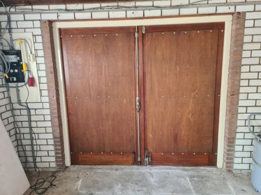

De zwakke plekken zijn dan inderdaad nog de ramen want deze zijn nog enkel glas, dit wil ik met de tijd ook vervangen.
De openslaande deuren zijn wel al 6cm dik.
Wat betreft de elektra.
Ik dacht dit in eerste instantie mooi in te bouwen, maar na wat leeswerk werd het al snel duidelijk dat het opbouw word. Dus mocht ik met de tijd wat extra punten erbij willen is dat zo gemaakt.

Dampdoorlatende folie tegen je sporen met daaronder 17 cm knauf vlas isolatie en aan de binnenkant een membraamfolie welke vochtregulerend is. De onderkant van de gordingen uitrachelen met stroken en afwerken met fermacel of gipsplaten….
Spouwmuur vol laten spuiten met korrels of vlokken. Binnenkant het schoon metselwerk intact houden ivm geluidsabsorbtie.
Systeem plafond verwijderen of vervangen voor dunne underlayment, alleen moet je dan wel alles volstoppen met isolatie omdat je een klankkast creëert.

Dan is vraag 1: waar vindt op dit moment de meeste lekkage van geluid plaats? Een dubbele bakstenen muur met spouw is namelijk best wel een goede basis. Veel massa. Kan nog iets verbeterd worden door de spouw te isoleren maar de meeste spouwmuurisolatie doet niets voor geluid maar alleen voor thermische isolatie.
Als ik naar de foto's kijk is het dak echter een kaal pannendak. Dus daar zal de geluidslekkage enorm zijn. De enige manier om dat te verbeteren is massa toevoegen. En wel op een manier die "waterdicht" aansluit op de muur want elke kier lekt geluid (alsof het raam open staat). Mogelijk is het gemakkelijker om dan massa toe te voegen aan de verdiepingsvloer. Dat zou ik dan in eerste instantie bovenop de planken doen - dat lijkt me gemakkelijker. En ik kan op de foto's niet zien hoe de toegang tot de zolder is - maar daar zal dan ook een even zwaar en luchtdicht afgesloten deur/luik op moeten.
Dan blijven over de ramen en deuren. Als er enkel glas in zit is dat het volgende aandachtspunt - dat zou vervangen kunnen worden voor geluidisolerend dubbel of triple glas. De garagedeur staat niet op de foto's maar kan ook een uitdaging zijn. Massa en luchtdichte afsluiting zijn ook hier de belangrijkste uitgangspunten.
Feit is dat om echt resultaat te bereiken de "doos" over het geheel zwaar en luchtdicht moet zijn. Als dat niet haalbaar is kun je jezelf een hoop gedoe en geld besparen want 'half werk is geen werk' in dit geval. Zie het als een aquarium waarvan je 1 van de wanden weg laat...

Korte versie: de (gemetselde) wanden zullen niet het probleem zijn - eerder het dak / ramen en deuren. Voor geluidsisolatie moet je je daarop richten in eerste instantie.
Groet, Barend
