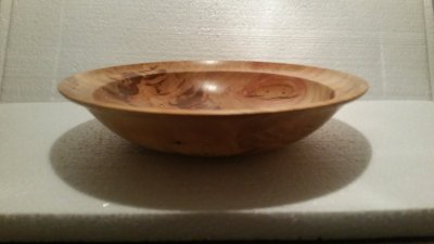

Hallo allemaal,

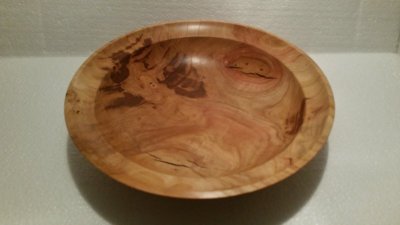

Hier nog een schaal van kers.
Deze is iets kleiner dan de vorige maar qua tekening en accenten vind ik deze veel mooier.
Het is een stuk hout wat net tussen de overgang van wortel naar stam heeft gezeten.
Tijdens het drogen zijn er scheuren ontstaan en omdat ik het te jammer vond om deze schaal weg te gooien heb ik de scheuren gevuld met koffie en CA.
Ook deze is weer afgewerkt met Danish Oil.
sirjacobsd
27 feb 2014
2.796
46
Mooie schaal met vooral die afgeschuinde rand.
Daar hou ik van.

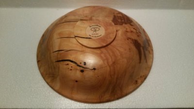

Een persoonlijke opvating van mij waar je zeker niets moet achter zoeken is, dat randje ondaraan zou ik weg doen.
Zo zie ja dat daar de schaal vast genomen werd.
Ik zou dit iets onderaan gaan uithollen, al is het maar een 3-tal mm bijvoorbeeld.
Maar je werk mag zeker gezien worden Spijkertje.

Massis..... die koffie vulling is niet mijn idee. Dit bestaat al heel lang, heb het ergens op internet gelezen/gezien... weet niet of het hier is geweest.
Sirjacobs.... "Normaal" haal ik het voetje ook weg en maak ik de onderkant een beetje hol. Maar ik had de schaal op de bodem te dun gedraaid :( zodat ik niet met een forstner boor van 40mm een kamertje kon maken voor mijn signeerplaatje.... het puntje zou dan erdoorheen komen.
Ja, ik vind die combinatie van schuine kantjes en rondingen ook heel mooi..... moet ik alleen oppassen dat niet alleen maar dit soort schalen ga maken hahaha.
