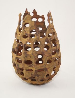

Wat bedoel je met geoxideerd Marcel. Let wel ik weet wel wat oxideren is, maar niet in deze context met hout(draaien).

Hier nog iemand die nieuwschierig is hoe dat oxideren tot stand komt. En inderdaad heel mooi ding!

Weer een prachtige vaas. Oxideren is reageren met zuurstof dus verbranden. Ik ben nieuwsgierig naar het geheim.
Bijtel, op mijn site www.marcelvanberkel.nl staat een fotoshoot op youtube die het proces laat zien.
Oxideren zoals ik dat noem gaat als volgt. Men neme een liter azijn en een verpakking staalwol. Staalwol losmaken in een emmer en onderdompelen in de azijn. Gedurende min 5 dagen elke dag een keer goed omroeren. NIET afdekken. De vloeistof die er nu is zal het hout verdonkeren zoals amoniak dat doet op eik. Als je het spul langer laat staan dan zal de staalwol verbrokkelen.mik doe er soms een beetje karmijnrode acryl doorheen. Dan opbrengen op het werkstuk, laten drogen. Als het goed droog is weer een laag die met de fohn gedroogd wordt, goed verhitten maar niet verbranden. Als het goed is lijkt het dan net op cortenstaal. Proberen maar, wel buiten want het stinkt, dat kan niet gezond zijn. Je kunt het overigens ook met messing of koper doen waarmee een heel ander kleureffect komt. Succes!!
