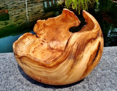

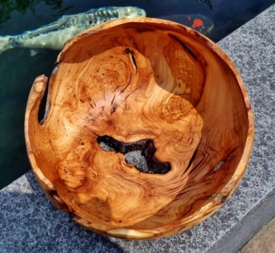

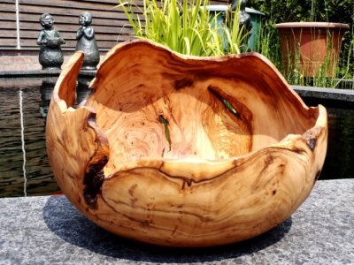

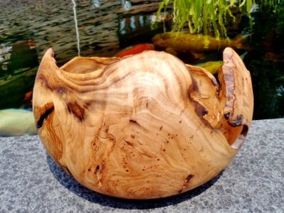

Uit het mooie olijf-wortelhout nog maar eens en bowl gedraaid.
Diameter 23cm
Hoogte 16,5cm
wanddikte 5mm
Afgewerkt met Tung meubelolie van Jopost Kramer.
Hij zou ook als vergiet dienst kunnen doen.

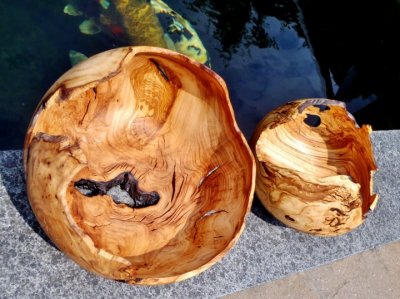

Samen op de foto met zijn kleinere broertje.

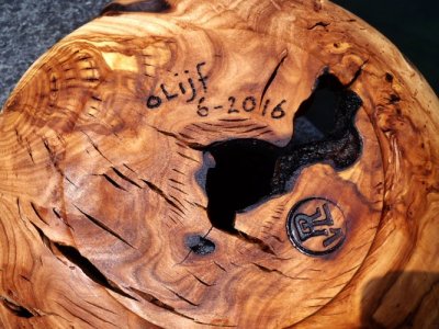

Oh foto 1 en foto 3 zijn dezelfde, als je dat niet gemerkt hebt :D.
Keep on turning, love seeing your products, when are you coming to Canada ?, I forget the date :eek:
Inderdaad 2x dezelfde, had ik niet gezien.
