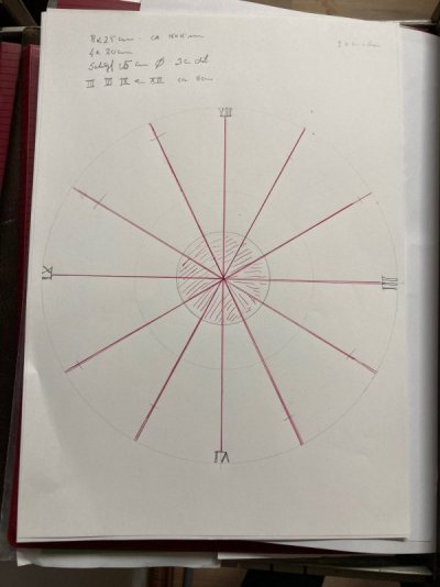

eerst maar een schetsje voor het idee

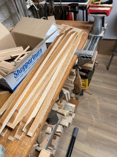

wat latjes gezaagd om de uren aan te geven.

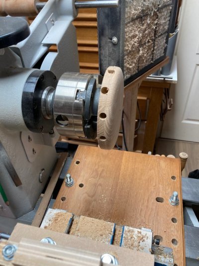

Toen het middenstuk gedraaiden toen dacht even de gaten te boren.

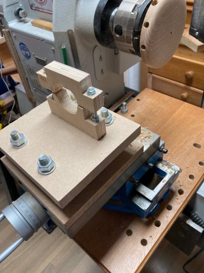

Heb hiervoor een aanpassing gemaakt zodat dit op de draaibank met een kruistafel gedaan kon worden.
Dat ging echter faliekant mis, de gaten verlopen wel 3-4mm, dus het middenstuk kan in de vuilnisbak😠
Hier zal ik dus iets anders op moeten verzinnen.
Ik heb een boor gebruikt van 10mm, is het misschien beter om hiervoor een freesje te gebruiken?

Kun je niet een lijn in het midden tekenen (potlood op het juiste punt en dan een rondje draaien). Je kan kan dan de punt van je boor precies op de lijn zetten.

Wat voor boor gebruik je? Een houtboor heeft een centreerpunt. Een ijzerboor niet, en die kan dan verlopen.

Ik heb inderdaad een ijzerboor gebruikt.
Ik moet nog ergens zo’n setje houtboren met centreerpunt hebben, maar waar...
