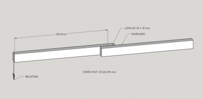

De testsamples
Als houtsoort gebruikte ik weer vurenhout. De lijmvlakken zijn ongeschuurd, vers van de lintzaag
De testopstelling:
NB: de afmetingen van de lijmvlakken wijken iets af van mijn beenderlijm/PVA-testje

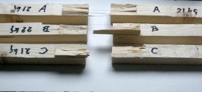

De resultaten
sample
breukmoment
opmerkingen
PVA #A (nieuwe lijm, Bison D3)
21 kg x0,305 m = 6,4 kgm
PVA #B (nieuwe lijm;Bison D3)
22 kg x 0,305 m = 6,7 kgm
PVA #C (1 jaar oude lijm, Bison D3)
21 kg x 0,305 m = 6,4 kgm
Conclusies
Net als bij het Beenderlijm/PVA-testje. is van spreiding nauwelijks sprake. Maakt me wat sceptisch. Bovendien lijkt het hout wat te zwak voor deze lijmtest. Maar een bevroren lijm zou er echt uitgesprongen zijn. Kortom, ik weet voldoende om alle drie flacons gerust te kunnen gebruiken.
Hoewel ik dus sceptisch ben,deel ik het toch maar. Misschien stimuleert het ook anderen.

Bovenstaande is wel wat kort door de bocht vrees ik, best nog eens goed lezen wat er staat bij de beschrijving bovenaan. Men VREESDE voor een bevroren lijm, de test maakt wel duidelijk dat dit niet het geval was:p
Waarom zou je in hemelsnaam het risico willen nemen om een werkstuk met een slechte lijm te willen lijmen met een groot risico op falen van de lijmvoeg?????? Veel besparen ga je niet doen op deze manier.
