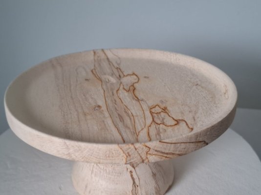

Ik was met wat beuk met slaap bezig om wat bakjes te maken, echter in het stuk waar ik mee bezig was zat een stuk wat wel heel erg zacht was, met je nagel drukte je er zo een flinke deuk in, dus ga je door met afdraaien en blijft er op een bepaald moment iets over waarbij je dent wat moet ik ermee (sorry geen foto genomen).

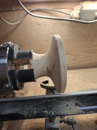

Vandaag weer opgespannen en toen kreeg ik een idee wat ik ermee zou kunnen doen.
Eerst de onderkant zover mogelijk in vorm gebracht waarbij het zachte hout zo goed als weg is.
Daarna de bovenkant vlak gedraaid met een klein randje, en na wat schuurwerk kwam het er zo uit:

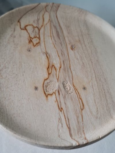

in het rode lijntje zit het zachte hout waar nog een stukje uit is, maar dat stoort niet.de 2 lichte plekjes bovenop zijn van hetzelfde zachte spul en zijn wat grof na het schuren.
Ik gebruik normaal een opspan plaat voor de kommetjes die op het hout schroef, vandaar de 4 gaatjes, de schroefgaten vallen dan normaal volledig weg, hier helaas net niet...
Maten ongeveer 12cm diameter en 8cm hoog

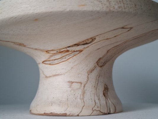

Mooie vorm. Bij zacht hout ontkom je bijna niet aan dit soort authentieke kenmerken. Wil je dit 100.% goed krijgen moet je het hout eerst stabiliseren. Het wordt dan wel meteen veel donkerder.

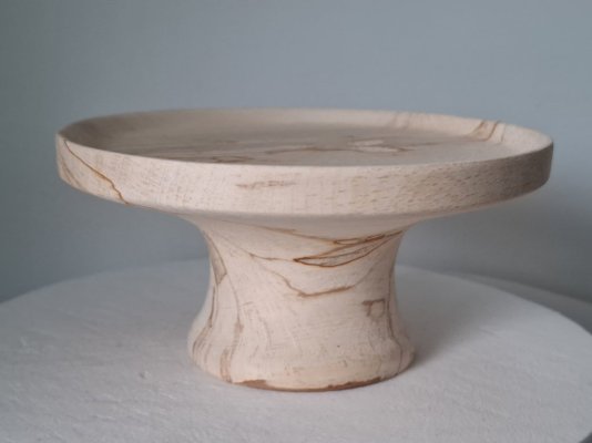

Dit was het enige stuk in de hele tak waar ik deze zachtheid tegenkwam.De rest zijn gewoon mooie bakjes geworden, dit was een tak die er echt al wat jaren had gelegen maar vergeleken met andere stukken die ik heb verwerkt zat hier maar weinig tekening in.
Een paar andere bakjes van beuk met slaap:
