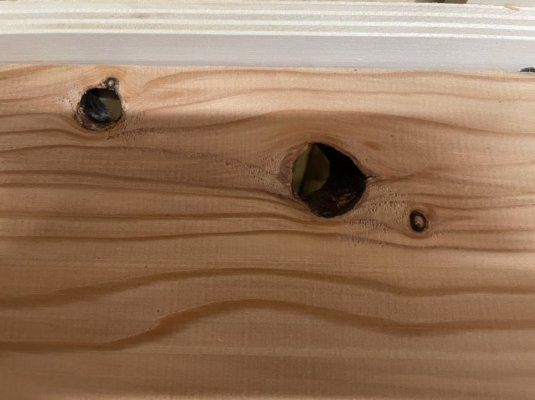

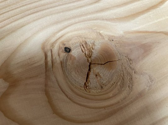

Nu heb ik de planken in de werkplaats liggen en heb ik de 1e plank gepakt en door de vandikte gehaald. Hier viel me op dat er flink een aantal noesten in zitten, die ook los zitten. In m'n enthousiasme heb ik een hamer gepakt en een aantal er uit getikt, toen ik me bedacht: hoe ga ik dit eigenlijk afwerken?
Sommige gaten zijn doorlopend, sommige niet. De diameter varieert van 10 tot 30mm denk ik.
Nu de vraag: hoe ga ik met zulke noesten om?
Laat ik ze zitten, ook al zitten ze los, en hoe fixeer ik ze?
Of haal ik ze weg? En waarmee vul ik het dan?

Ik heb, voor transparante afwerking, goede ervaringen met de Knottec noestenvuller. Dit is een system vergelijkbaar met hotmelt lijm. Je verhit de staven in een soort van lijmpistool en vult het gat ermee op. Kies een kleur die past bij de noest; dus niet een lichte kleur zoals het hout zelf want dat valt juist op.
Het is helaas niet zo goedkoop als je er een startset van moet aanschaffen...
Als er hele noesten los zitten en eruit vallen; heb je de uitgevallen/geslagen noesten bewaard? Zo ja, dan deze terugplaatsen met houtlijm, en nadien verder vullen. Dat scheelt al een hoop vulmiddel.
Bij een dekkende verf kan je ze natuurlijk vullen met ieder vulmiddel, dan hoeft het dus niet op kleur.

Als ik het goed onthouden heb is de Sikkens Rubbol BL Rezisto Satin een dekkende verf. Je kunt de noesten vullen/fixeren met Polyfilla. Dit is een twee componenten vulpasta die erg goed werkt voor binnen en buiten. Je hebt twee types een voor kleine gaten en een voor grotere gaten (en beide weer in snel en langzaam drogend en daarmee ook kort of lang verwerkbaar). Werken allebei super. Verfwinkel.nl kan ik je aanraden.
De antwoorden op je andere vragen zijn smaak afhankelijk. Je kunt ook niet vullen of transparant afwerken. en bij transparante afwerking kun je schuurstof van het hout mengen met een blanke vernis en daarmee de gaten vullen/noesten fixeren. Werkt bizar goed. ook gedaan in mijn houten vloer.
succes en heel veel plezier met deze leuke klus!

Voor transparante afwerking: met een lijmpistool en zwarte lijm de knoesten vastzetten. Restanten die eruit steken steek je af met een beitel. Daarna kun je e.e.a. gewoon schuren en afwerken. Knottec is leuk, maar relatief duur en qua resultaat niet heel veel anders als een standaard hot-melt lijm.
Met een dekkende afwerking kun je gewone houtlijm gebruiken om de knoesten vast te zetten, plus een geschikt vulmiddel voor de overblijvende gaten.

Of gewoon een prop er in lijmen van lariks, zie je bijna niets van
gr Frank
Hier had ik ook aan gedacht. Maar ik heb niet zo’n grote proppenboor, zit je daar weer mee.
Deze uitgeslagen noesten zijn helaas verdwenen. Het wordt inderdaad dekkend afgewerkt, dus het hoeft niet mooi, enkel vlak en stabiel.7F3985FF-3DA1-416B-B7FB-F70839DC9F3D.jpeg7980EE02-1552-4738-91CD-5E214ED4EC81.jpeg

Gaaf! Normaal lijmpistool met sticks heb ik wel. Is dit gewoon overschilderbaar?

alternatief: forstnerboor + mootjes van een ronde stok er in
een veel gebruikte maat forstnerboor is 35 mm, want heel wat scharnieren hebben die diameter
een stok van 35 mm is dan weer moeilijker te vinden
of een boor van 24 mm + mootjes van een bezemsteel (bij ons zijn die 24 of 22 mm)
