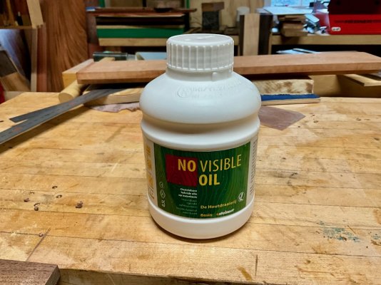

Was gister bij de houtzagerij in Akkrum en daar stond een potje olie. No visible oil en ook nog op waterbasis. Wordt verkocht door @Ronald kanne
van De Houtdraaierij.

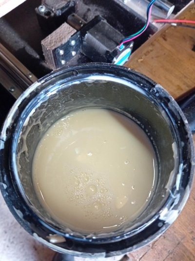

Ik kreeg het mee om te proberen, het is een melkachtig goedje, ruikt een beetje als lak op waterbasis...
Iemand die dat al gebruikt?
Het toeval is dat ik bezig ben een ronde eiken tafel voor een kennis te maken. Moet zo natuurlijk mogelijk blijven. Skylt is dat een oplossing, maar heeft niet zo mij voorkeur. Met gewone olie wordt het al gauw wat geler en, wat ik mooi vind, het hout tekent veel mooier.

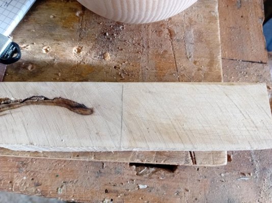

Gister een proefstukje gemaakt en inderdaad, je ziet vandaag eigelijk niet waar de olie zit.

Ja, dat vond ik ook bijzonder Jorisvh. Er blijft een laagje achter op het hout, waarbij het water niet verdampt, net als bij waterverdunbare verf.
