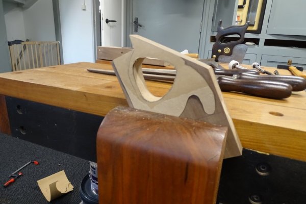

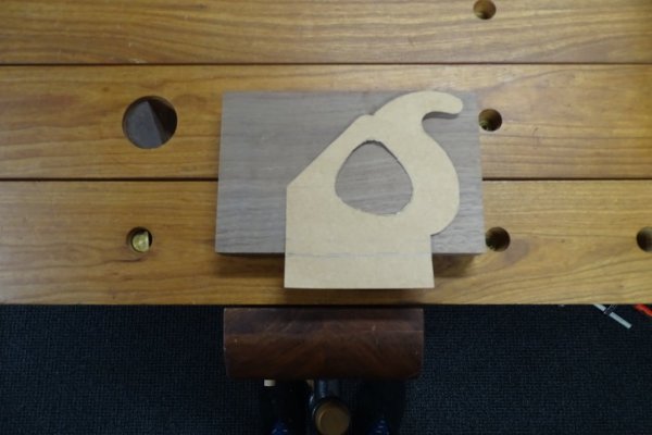

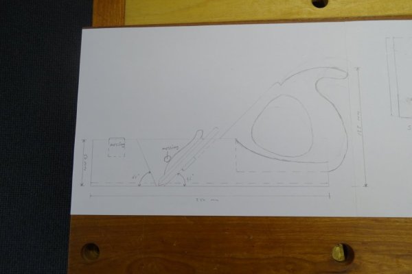

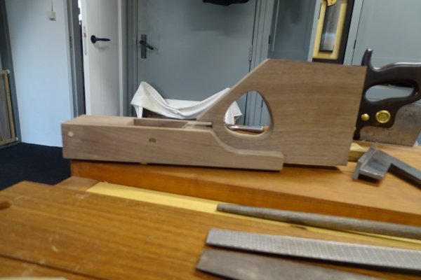

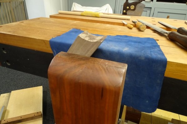

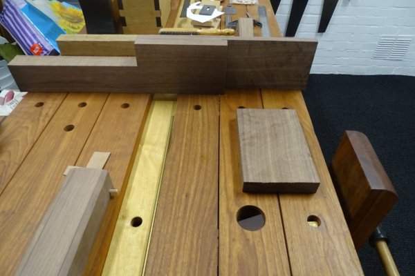

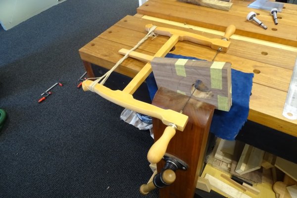

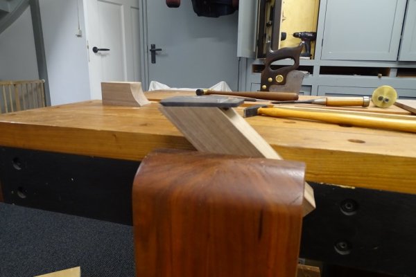

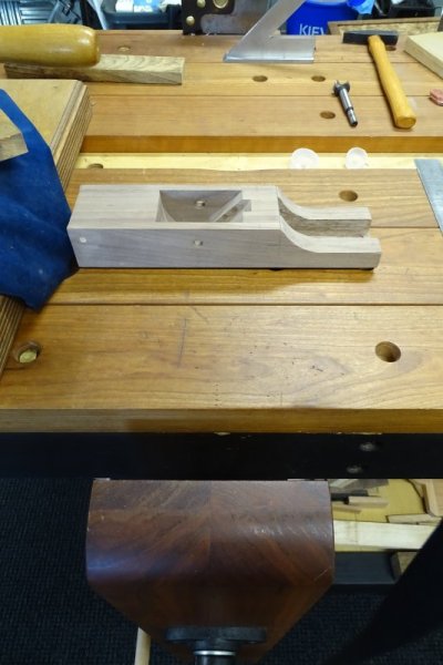

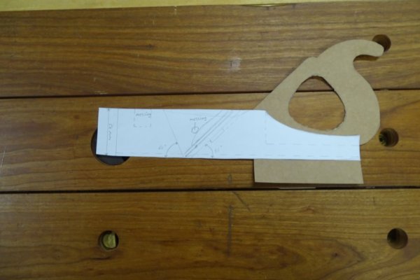

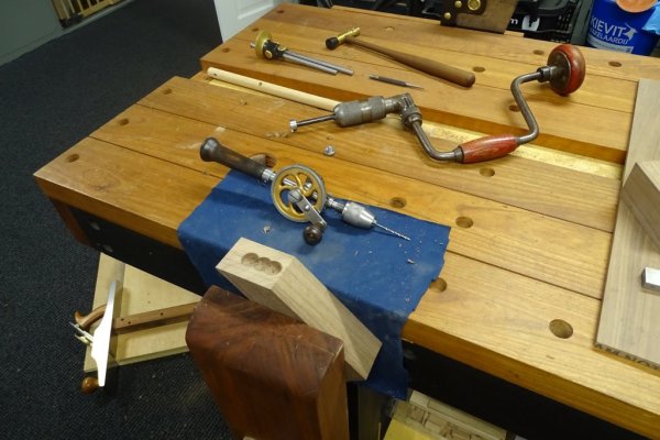

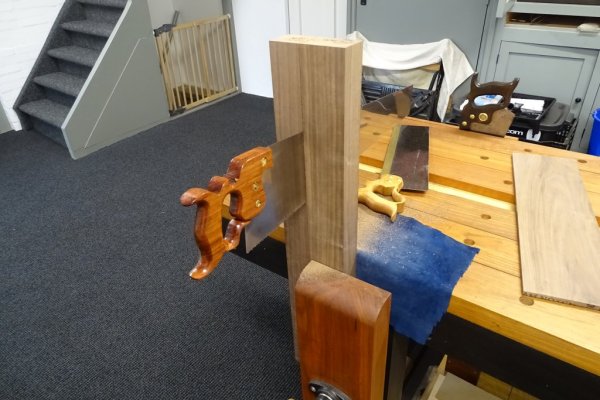

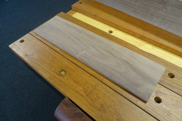

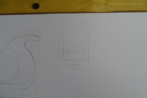

Normaal ben ik niet van een tekening maken maar nu lijkt het me wel makkelijk voor het handvat.
Kan het uitknippen en gebruiken als mal.

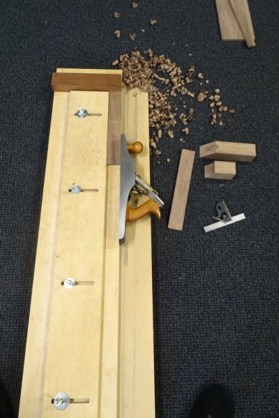

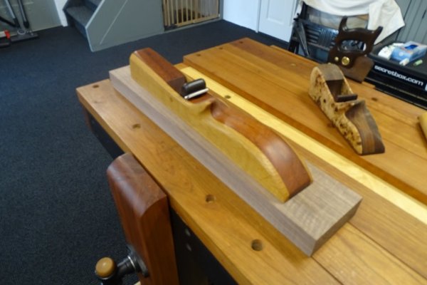

Had nog een stuk walnoot liggen, ruw 52 mm dik en heb dit geschaafd naar 46 mm dik.
Uit dit stuk kan ik wel weer een paar schaafjes maken.
Volgend weekend ga ik het op maat zagen en kijken of ik de basis al kan maken.
Wordt vervolgd.

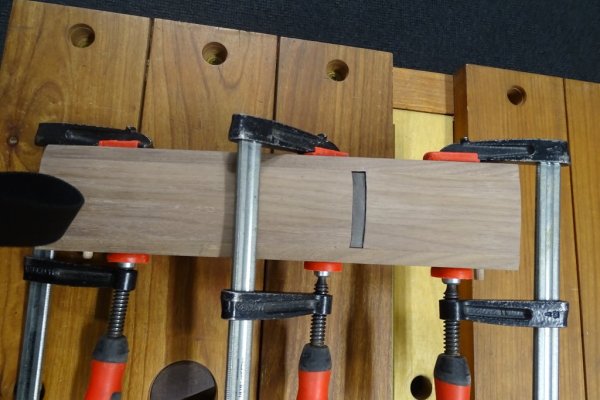

Ben niet zo weg van die samengestelde schaven.
Je bedoelt met samengesteld de drie afzonderlijke gedeeltes die aan elkaar worden verlijmd? Wat kan daar verkeert aan zijn? Als je het goed in de lijm zet en je zet ze nadien met genoeg klemmen vast wat kan er dan fout gaan? Uiteraard je lijm moet wel van goede kwaliteit zijn (lees juiste type en geen overjarige lijm) en met genoeg klemkracht

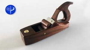

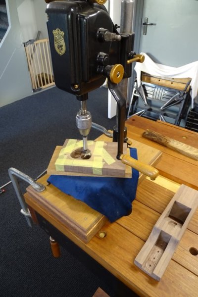

Ik ga kijken of ik deze kan maken.
Hij maakt het met machines en ik zal het doen met handgereedschap.
Is geen probleem,duurt alleen wat langer.
Volg hem al een tijdje en deze beste man maakt ook prachtig gereedschap.
bedankt voor het delen en inderdaad zeer prettig om naar te kijken en luisteren. Veel succes met je eigen variant @Handtools only, ik kijk al uit naar je verslag ☺️.

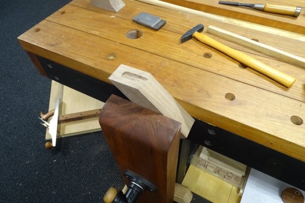

ik Ben nog niet helemaal klaar met kijken, maar iets viel mij op tijdens de bouw van de schaaf wat vraagtekens opriep.
De beste meneer kiest op een gegeven moment wat de voorkant en wat de achterkant van de schaaf wordt. Als argumentatie geeft hij de richting van de nerf aan. hij laat de nerf naar achter toe naar beneden lopen. Logisch zou je zeggen, want, zoals hij aangeeft, verwacht je dan een soepler gebruik van de schaaf. Echter als ik een oude schaaf opknap dan is het, dacht ik, vaak juist andersom. Als je immers de zool wilt vlakken, wat best wel eens moet met een houten schaaf, loop je niet het risico om de achterkant van de mond open te breken als je van de hiel naar de neus toe schaaft, of dat heb ik in ieder geval altijd gedacht, @Handtools only, hoe zie jij dit (als ervaren schaven maker)??
Handtools only
3 nov 2018
901
1.022
de buurt van den bosch
Ik probeer het ook altijd zo te doen want dan schaaf je met de nerf mee.
En dan is het helemaal mooi dat de nerf dan schuin naar onder weg loopt.
Het meeste heeft het hout voor de schaafbeitel te verduren.
De zool achter de schaafbeitel wordt eigenlijk een beetje beschermd door de beitel.
De beitel steekt tenslotte een stukje uit.
