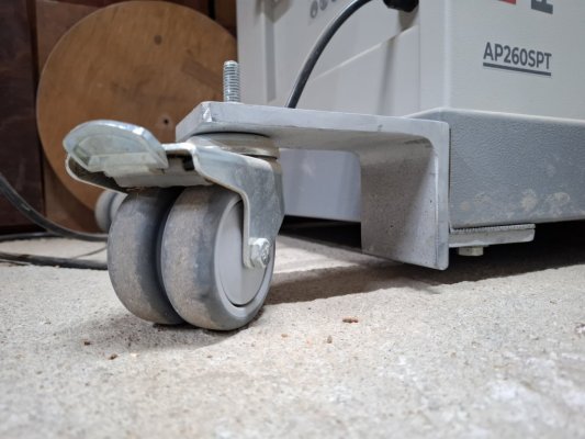

Ik heb er dubbele zwenkwieltjes onder mijn vvd. gezet, gewicht 182kg. Bevalt goed ondanks een ruwe betonvloer, van richting veranderen kost wel wat meer moeite maar minder dan met één breeder wieltje.
Ik vind ze zo ver uitsteken. Dat wil ik liever niet.
Ik heb wel gekeken naar een Bora Portamate maar ik kon deze niet in de juiste maat krijgen of niet voor de last van 600 kg (weet ik ff niet meer). Maar goed ik wilde dat eigenlijk toch niet.
Dat een dubbel wiel beter werkt is belangrijk om te weten.
