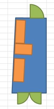

Aangezien ik momenteel met MDF platen werk had ik in gedachten om een ruime werkbank te maken:
2x 2m op 80cm - lange kant tegen de muur
1x 2m op 80cm - korte kant tegen de muur
Hierdoor maak ik een T waarop ik de afkortzaag kan plaatsen waar nodig, zonder probleem groot formaat platen kan ronddraaien indien nodig.
De werkbank die op de korte kant aan de muur is vastgemaakt zal naar boven draaien:
http://3.bp.blogspot.com/-ZhANkmzgqlU/Tl7W1QzgmWI/AAAAAAAAAGY/kb2F-AjfZ1Y/s1600/folded.JPG.jpg
Van de 2 andere twijfel ik nog.
Momenteel gaat mijn voorkeur om deze naar beneden te laten wegklappen, zodat ik er boven alle gereedschap kan hangen.
Het probleem is dat er dan natuurlijk niets onder kan staan en dat het wegklappen van de poten wat lastig is.
Voordeel is natuurlijk dat er geen risico is naar het openvallen van de werkbank indien de latch zou breken en ik ruimte heb boven de werkbank.
De tweede vraag gaat naar de opstelling van de kolomboormachine.
Momenteel zie ik die tussen de bank gefixeerd aan de korte kant en de bank gefixeerd aan de lange kant.
Hieronder kan je een schets zien van de ruimte, deuren en waar de werkbanken zouden komen.
2017-12-11 15_30_00-Microsoft Excel - Kosten & planning bouw-ESLCLT1124.xlsx.jpg
Kan je wegklapbare werkbanken stevig genoeg krijgen? De werkbank van de eerste link ziet er wel vrij solide uit, dus lijkt me wel ok te zijn.
Locatie kolomboormachine ok? Denk dat die in een hoek niet volledig tot zijn recht zal komen...
Nog bedenkingen, opmerkingen, ideeën?

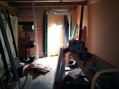

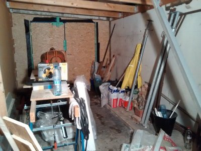

Bedankt iedereen voor het meedenken. Hieronder twee foto's van de garage :eek: excuse the mess...
De aanhangwagen is iets smaller dan de dubbele deur aan de voorkant; de garage loopt smaller toe naar de achterkant door het plaatsen van de aanbouw.
Het is zeker niet de bedoeling dat de aanhangwagen veel zal binnen staan. Het is eerder het in gedachten houden als we hem moeten binnen zetten omdat er bepaalde dingen in liggen die we liever niet laten buiten staan.
Dus als ik eerlijk ben zal 95% van de tijd de aanhangwagen niet binnen staan, ik wil gewoon de mogelijkheid open houden indien de nood zich voordoet.
Maar als ik er over nadenk en de commentaren lees, dan zou het zeker voldoende zijn om de werkbank achteraan vast kunnen worden en de werkbank op de korte zijde inklapbaar; de werkbank tegen de dubbele deur zou dan in principe niet nodig zijn (en idd een beetje overkill).
En hoe meer ik er over nadenk, zou een verrolbare werkbank dan ook lukken. Dan zit ik niet vast aan de muur en los ik het probleem van het behandelen van groot formaat platen op (want dan heb ik geen wand meer waar ik tegen zit).
Dan zal het originele plan aangepast worden naar een groot formaat verrolbare werkbank :cool:
Bedankt voor de inputs iedereen, nu op zoek naar ideeen en tekeningen van verrolbare werkbanken ;)
